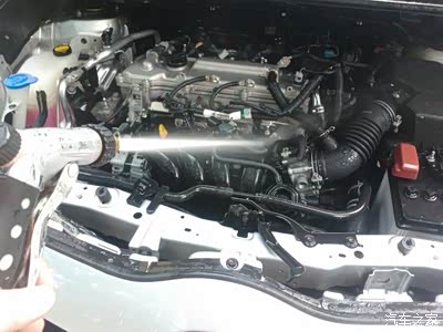

问 发动机舱清洗有什么注意事项? 删除 推荐精华 置顶 取消置顶 关闭回复 打开回复 推荐编辑 楼主禁言 移动帖子 重置头像 操作记录 诚程成 0浏览 · 2020-03-12 17:45 可以用洗车机直接清洗吗? 举报 打开汽车之家 阅读体验更好 全部回复 只看楼主 那年春暖花开流浪时 关禁闭 已屏蔽 炫丽 不能,发动机舱内的各种电脑系统、传感器、保险盒等电器元件,通常都没有防水处理,如果用水清洗发动机舱的话,是很容易引起元件线路短路、接触不良等故障的,所以不建议用水清洗发动机舱 2020-03-12 17:48 回复 沙发 屏蔽此人 举报 删除 取消删除 禁言 重置头像 共有条对话 > 阿胖多eric 关禁闭 已屏蔽 本田XR-V 1、注意避开分电器等一些密封接合的部件,避免水汽进入造成点火或其他电路故障,夏天最好是停放一天再冲洗。2、勿在发动机高温下冲洗发动机,避免发动机温度过高突然受冷造成形变等问题。3、避免用过高的压力冲洗水箱冷凝器,因为高压水枪会将散热片的翅片冲倒,这样会影响散热系统的正常工作,甚至导致开锅或者空调系统崩漏等严重故障,可以顺着翅片的方向冲洗移动水枪,避免横向移动水枪冲洗。4、有柳絮的地域,在柳絮过后,务必要拆开水箱和冷凝器首先用压缩空气清除所有的絮状物,然后再用水清洁,避免柳絮杨絮糊死造成开锅。5、综上所述,就是清理发动机舱注意事项。 2020-03-12 17:50 回复 板凳 屏蔽此人 举报 删除 取消删除 禁言 重置头像 共有条对话 > kry4369 关禁闭 已屏蔽 逸致 没事,脏了就冲,干干净净的看着就心情愉悦,干就是喽,不过最好是冷机冲洗,可以用塑料口袋把电脑裹罩一下 2020-03-12 17:52 回复 地板 屏蔽此人 举报 删除 取消删除 禁言 重置头像 共有条对话 > 还想在主楼增加内容?点击续写主楼内容 登录 参与更多互动 发表回复 打开App,查看更多评论 首 页 上一页 下一页 末 页 跳 转 取 消 还想在主楼增加内容?点击续写主楼内容 登录 参与更多互动 系统故障 发表回复 图片最多上传9张 微信好友 微信朋友圈 新浪微博 QQ好友 QQ空间 取消 相关推荐 加载中
