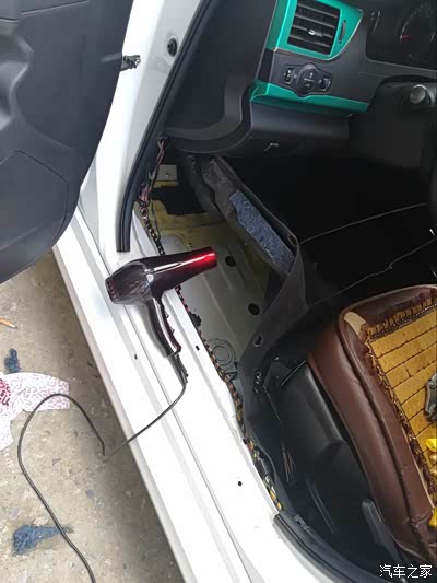

首先先对各位说声不好意思,说好的DIY改装作业贴现在还没发,原因太多,一言难尽,所以延迟了,但最近几天会发,尽请期待!
入正题:

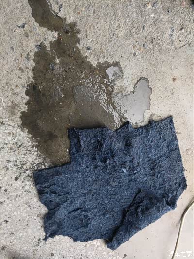

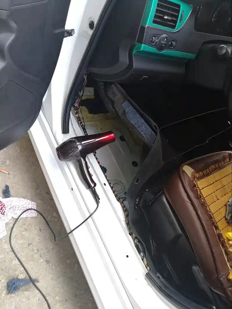

各位820车友,我奉献你们,最好检查一下主驾驶的地板,就是脚踏的地方,最底下,有没有渗水,反正我的一滩水,多久了我不清楚,反正已经发霉,加上棉的吸水量,估计有4瓶可乐那么多,吓死宝宝了,都是我改装时候拆开发现的。建议各位多多检查自己的爱车。
吹通过天窗排水道无效果,排除
空调水?那在副驾驶下,也排除
等有空去4S做个全面检查下。

通过了,才2星期不到,,这是第二次渗水,,怀疑不是天窗问题
2017-10-25 21:34 回复

4S查到了,是出厂问题,,前挡风与A柱直角连接处,车内打胶没打好,出厂就这样,吓死宝宝了。
2017-10-27 19:51 回复

确定不是密封条的话,基本可以断定是车身里面打胶部位没打好
2017-11-14 20:36 回复
