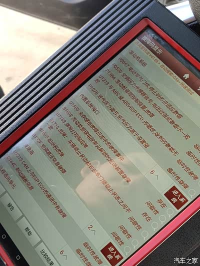

电脑读取的故障照片发来
2020-12-25 20:09 回复

故障码照片发上来看看
之家车友4240713 楼主 关禁闭 已屏蔽
2021-01-02 14:48 回复
