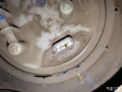

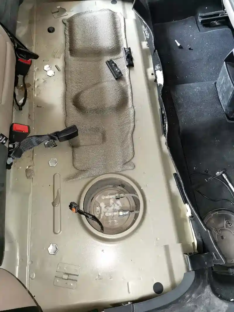

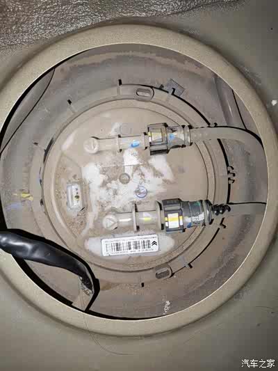

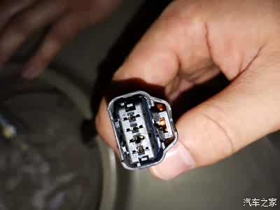

1.6T 60周年纪念版,里程3万多一点。突然打不了火,起动后车子没有成功的时候“嗡”的一声响,一直在颤动。拉到修理店,检查发现汽油泵上面的盖子有烧弧痕迹,4插插头也烧了点,说是接触不良导致的。把泵芯拆下来发现插头接线的地方也有烧弧的痕迹。保险起见,换汽油泵总成,但是修理店开价1560,说是品牌泵芯,但不是原厂的。是不是太贵了?淘宝看了一下,不知道其他便宜的牌子总成能不能适用?淘宝货担心不好。又碰到类似情况的吗?都是怎么解决的呢?求分享。另外,泵芯能不能单独检测来判断好坏?

这个泵可以单独换上盖,电线插头也要换,以后要多检查碳罐,勤换灰滤和汽油滤,碳罐堵了憋劲会烧这个插头触角,

先是打火不着车,开钥匙没有油泵工作声音,油泵插口烧蚀。
换油泵,我要求一起换了碳罐和灰滤。
开了不9天,又坏了。之后发现线束插孔那里面有油泵烧蚀的白色塑料渣渣造成接触不良。
清干净后就好了。之后又把插头里面塞了点铜线。
