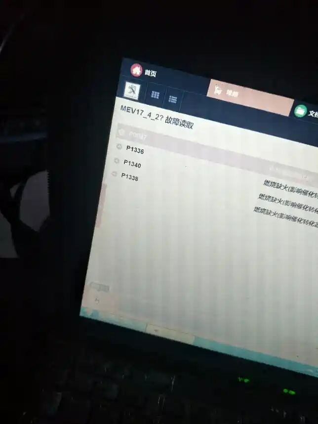

有懂这个故障码的么?

这个是读取的错误码

高压油泵故障!
夜间飞行1982 关禁闭 已屏蔽
油泵中招了
2018-12-08 20:58 回复
无奈之极 楼主 关禁闭 已屏蔽
DS 5LS
上海亿尊法系专修 2018/12/08 19:27:47 发表在 沙发
高压油泵故障!
打电话给4s店说故障码不是高压油泵的,说让我检查火花塞,喷油嘴,节气门!现在只有故障码,开着什么影响也没,没感觉到哪里有问题
2018-12-09 00:42 回复
k1023885 关禁闭 已屏蔽
先查高压包,高压包点火线圈没坏,看下电磁阀,高压油泵没事
CAPSA_DS 关禁闭 已屏蔽
DS 5LS
这个和高压油泵关系应该不大,建议你把图片拍全,可以看到几缸失火,检查对应的缸就行。
上海亿尊汽车吴师傅 关禁闭 已屏蔽
无奈之极 2018/12/09 00:42:10 发表在 地板
P0087故障是高压油泵问题,其他是临时故障!主要还看是偶发性还是持续性!
无奈之极 楼主 关禁闭 已屏蔽
DS 5LS
上海亿尊法系专修 2018/12/09 10:49:37 发表在 6楼
这个是持续性的,早上少,下午出现的多,有时候又好着了
2018-12-09 15:42 回复
无奈之极 楼主 关禁闭 已屏蔽
DS 5LS
k1023885 2018/12/09 07:06:02 发表在 4楼
去标致4s就说让我开着,如果一直出现就是高压油泵的问题,上次去外面说是有油轨压力器什么的有问题,还有油泵,吓着我了
2018-12-09 15:51 回复
无奈之极 楼主 关禁闭 已屏蔽
DS 5LS
CAPSA_DS 2018/12/09 09:16:21 发表在 5楼
后面就是影响催化转化器,三个都是这个提示
2018-12-09 15:53 回复
大卫兔子 关禁闭 已屏蔽
故障码是燃油回路 : 喷射油轨中所测的压力低于设定值
低压供油系统检查.
读取低压燃油回路中的燃油压力 : 如果压力读数为5 ± 0,5巴 : 更换高压燃油泵.
如果读取到的压力值不在这些值的范围内 ; 进行进一步的故障检查。
无奈之极 楼主 关禁闭 已屏蔽
DS 5LS
大卫兔子 2018/12/10 18:49:34 发表在 10楼
故障码是燃油回路 : 喷射油轨中所测的压力低于设定值低压供油系统检查.读取低压燃油回路中的燃油压力 : 如果压力读数为5 ± 0,5巴 : 更换高压燃油泵. 如果读取到的压力值不在这些值的范围内 ; 进行进一步的故障检查。
这个应该只能到4s店检测吧?开着是没什么问题
2018-12-10 20:02 回复
大卫兔子 关禁闭 已屏蔽
无奈之极 2018/12/10 20:02:06 发表在 11楼
diagbox诊断电脑都可以。
金港店老包修车2016 关禁闭 已屏蔽
本楼已被删除
查看回帖内容查看操作记录
    套马的胖汉子 关禁闭 已屏蔽
    跟我的毛病一毛一样 不用查了 换高压油泵吧 我也是这样 一开始隔一个礼拜或者俩礼拜出一次故障码 冷车启动发动机抖动剧烈 等红灯时D档抖动剧烈 后来就开始频繁出故障码 P0087持续故障 你去4S店 聊聊就知道了 多少辆车都中招了 这车是通病 跟雪铁龙一样
    无奈之极 楼主 关禁闭 已屏蔽
    DS 5LS
    套马的胖汉子 2019/06/03 23:11:22 发表在 14楼
    我换了,燃油泵也坏了换过了
    2019-06-04 18:10 回复
    套马的胖汉子 关禁闭 已屏蔽
    无奈之极 2019/06/04 18:10:25 发表在 15楼
    我换了,燃油泵也坏了换过了
    换完还出故障码?
    无奈之极 楼主 关禁闭 已屏蔽
    DS 5LS
    套马的胖汉子 2019/06/06 16:09:54 发表在 16楼
    换完还出故障码?
    没有了,换了就好了
    2019-06-06 19:58 回复
