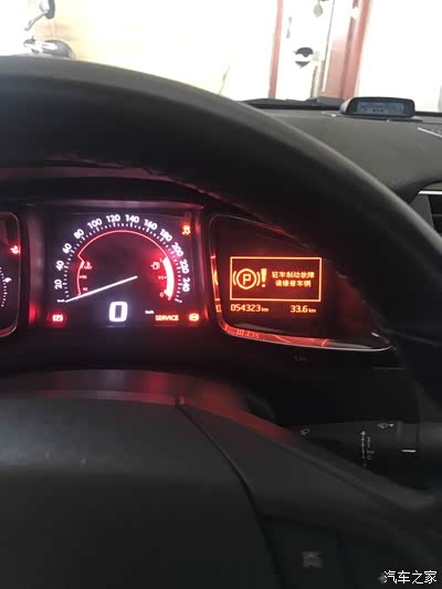

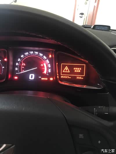

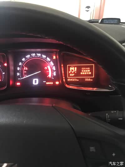

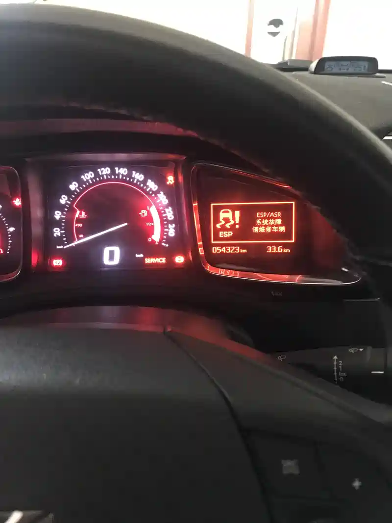

解除故障警报,怎么做!

车子行驶没有问题,就是踩着刹车启动再松刹车的时候,警报就是跳出各种提示,前天去4S店查出来说是刹车上有个开关配件要更换,听说好像是ABS探头……已经去配,等到了配件就去更换。
