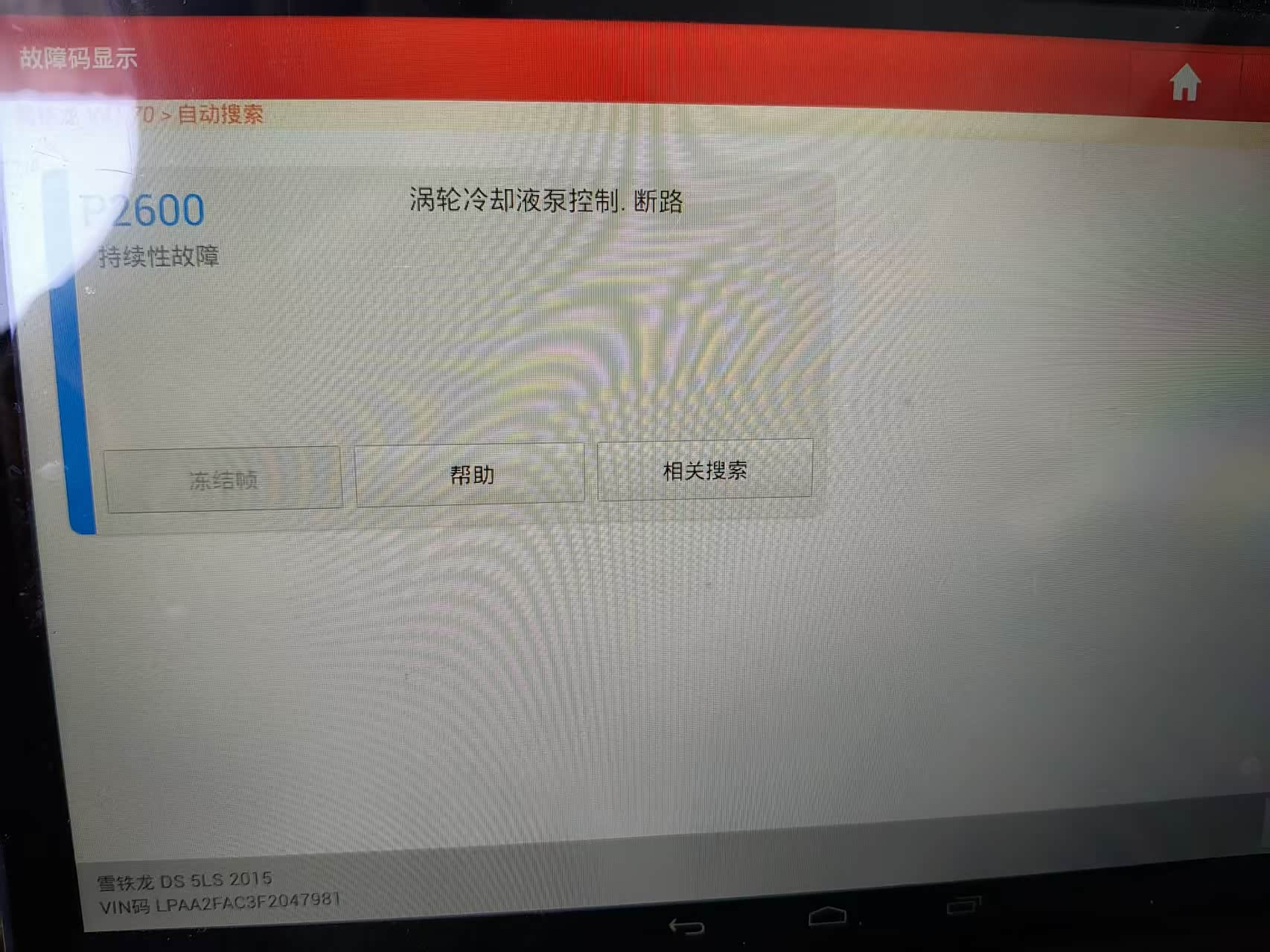

电子水泵  和涨紧器都换了还是故障  怎么搞

根据你说的这个情况来看,建议你检查一下你的节温器,没问题。因为你都跟坏了水泵啊,还有故障的话,可能就是节温器的问题了。

故障码都说是涡轮冷却液泵控制断路了,重点查这个泵的保险丝、继电器和线路吧,可能根本不是泵本身的问题。

断路要查电路图
