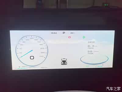

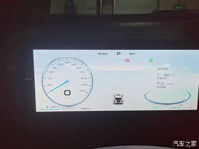

    0火柴头0 关禁闭 已屏蔽
    哈弗H5经典
    一月13号提的车,转向灯小幅度转弯需要手动复位,下面是刚提车第一箱油没跑完的表显油耗,其它问题暂时没发现。
    2025-01-31 18:25 来自广东 回复
