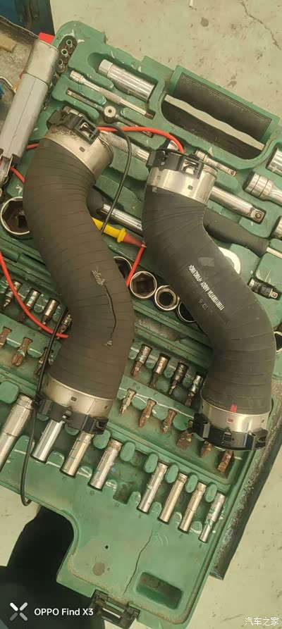

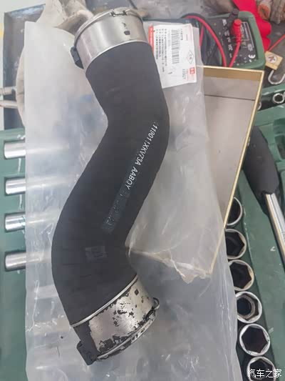

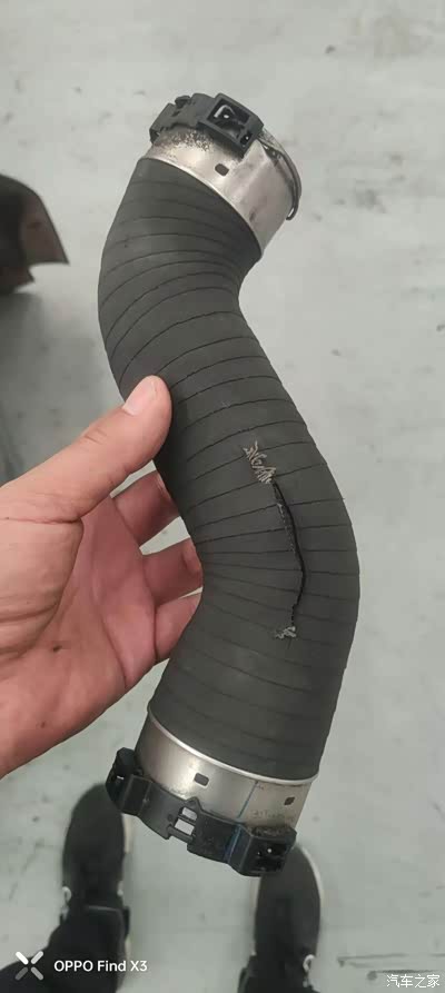

tieqiu 楼主 关禁闭 已屏蔽
哈弗H9
问题解决,中冷器进气管微漏,烟雾检测不出来,拆下来打压才能发现。
