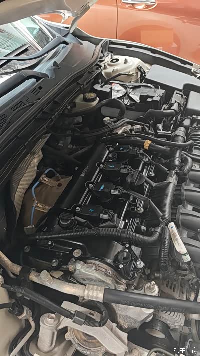

问大家一个问题,马自达3几年后发动机气门室盖渗油,这个事情大家有遇到没有,是通过换上盖总成解决吗,都换的多少钱的一套?

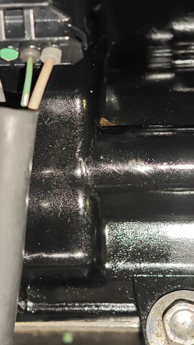

开五6年就会渗油,这个是这个车的通病了。这个要看渗油的也不严重。如果不严重的话只换胶垫就可以解决。这个两三百块钱就能解决,如果比较严重的话要换总成,在外面更换的话,六七百块钱就可以搞定。不过4s店至少要1000多。

昂克赛拉开五六年就容易渗油,胶垫老化是通病。渗得不严重只换胶垫,修车店三百多就搞定。漏油明显直接换盖子总成,路边店七八百,4S店要一千出头。

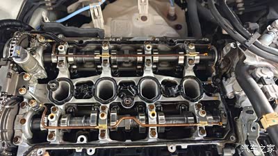

不少马3车友遇上气门室盖渗油,大多用车五六年开始渗漏。多数直接换总成根治,原厂配件整套三百上下,副厂一百多,手工费另加一两百。

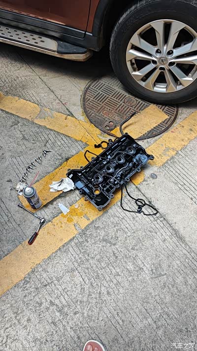

我的也是上面开裂了。我自己换的。品牌铝合金+进口垫+爱信的密封胶 一共400左右。外面换应该100-200手工费吧
