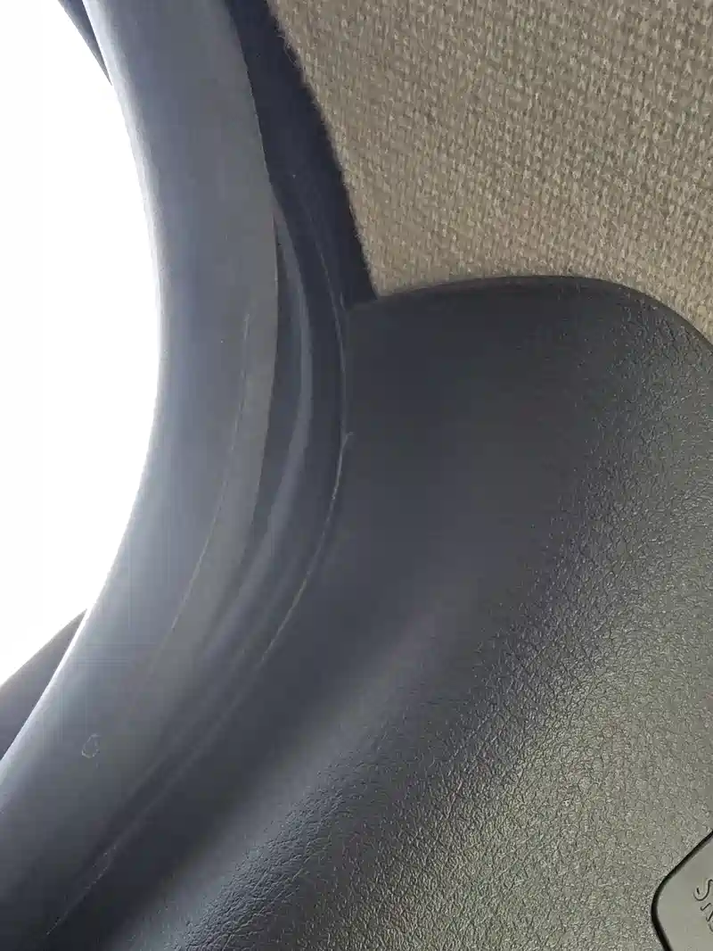

问 22款车门密封条短了一块是通病吗?四个门都这样正常吗? 删除 推荐精华 置顶 取消置顶 关闭回复 打开回复 推荐编辑 楼主禁言 移动帖子 重置头像 操作记录 lixiaolong19890909 0浏览 · 2026-05-22 06:39· 发布于辽宁 22款次世代车门密封条短了一块是怎么回事,四个车门都有,车友们有没有这个现象啊 举报 打开汽车之家 阅读体验更好 相关问题 更多 问17款马三手动两箱 0回答 问马自达昂克寒拉 0回答 问请教一下大佬 0回答 问马3移植GTI卡钳 0回答 问要换变速箱油了吗? 0回答 问三轮车撞我后 跑了 0回答 全部回复 只看楼主 内蒙宏光老白 关禁闭 已屏蔽 五菱宏光S3 胶条有一点的延展性重新安装一下应该就可以,密封胶条脱落后橡胶制品收缩就会出现这种情况,胶条都是配套生产一般不会出现短的现象。 10小时前 回复 沙发 屏蔽此人 举报 删除 取消删除 禁言 重置头像 共有条对话 > 生丝竹6198 关禁闭 已屏蔽 从你发的这个图片来看,应该是这个密封胶条脱落了,你重新把它安上去就可以了,一般情况下这个密封胶条不会出现有短的情况,你先安装上去看行不行?如果真的断了的话,再买新的来安装就行 10小时前 来自贵州 回复 板凳 屏蔽此人 举报 删除 取消删除 禁言 重置头像 共有条对话 > ICE百事 关禁闭 已屏蔽 马自达3 昂克赛拉 车规级密封橡胶不存在这么大的涨缩误差,也不会少给你几厘米,都是统一尺寸。你这是改内饰了吧,看着像拆除后回装不到位。 8小时前 来自山东 回复 地板 屏蔽此人 举报 删除 取消删除 禁言 重置头像 共有条对话 > MALH 关禁闭 已屏蔽 帕萨特 密封胶条属于塑料件,有延展性,过久了它可能会收缩。它没有使用胶水粘连,你可以把它扯下来,然后再重新安上去。就解决这个问题。 7小时前 来自四川 回复 屏蔽此人 举报 删除 取消删除 禁言 重置头像 共有条对话 > 炭烧腰果 关禁闭 已屏蔽 马自达3 昂克赛拉 原车4年无拆装好好的,没有出现类似情况 4小时前 来自江苏 回复 屏蔽此人 举报 删除 取消删除 禁言 重置头像 共有条对话 > 厦门车友9283904 关禁闭 已屏蔽 多拉些出来~ 边拉伸边重拍进去就好 4小时前 来自江苏 回复 屏蔽此人 举报 删除 取消删除 禁言 重置头像 共有条对话 > 还想在主楼增加内容?点击续写主楼内容 登录 参与更多互动 发表回复 打开App,查看更多评论 首 页 上一页 下一页 末 页 跳 转 取 消 还想在主楼增加内容?点击续写主楼内容 登录 参与更多互动 系统故障 发表回复 图片最多上传9张 微信好友 微信朋友圈 新浪微博 QQ好友 QQ空间 取消 相关推荐 加载中
