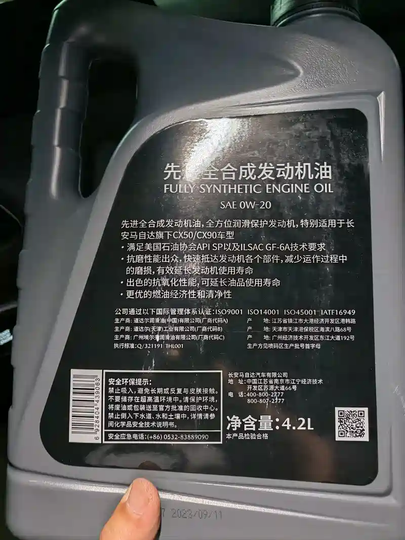

手动,120000公里,之前一直在4s换黄壳道达尔,最近一次4s给用了这个灰壳道达尔,当时也没在意认为换的新包装,8000公里的时候出机油报警,机油尺实测液位确实不足,平常偏高转速暴力驾驶,问问大家这款灰壳的是什么玩意儿

再加一次机油,开3000左右把油标尺拿出来看看是不是烧机油了

灰壳道达尔0W-20机油本身没问题,但你这老车暴力驾驶可能太稀了。12万公里发动机有磨损,用低粘度机油容易消耗快。下次换5W-30的试试,每5000公里检查下机油尺,少了就补点。

机油是4.2升的,有这种吗

    灰色是国六的sp gf6
    老款金色的是sn gf5
    论坛普遍认为老款耐用有劲
