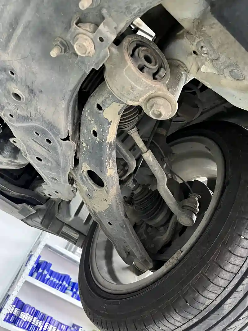

问 底盘异响是下摆臂胶套问题吗?需要更换吗? 删除 推荐精华 置顶 取消置顶 关闭回复 打开回复 推荐编辑 楼主禁言 移动帖子 重置头像 操作记录 之家车友3589513 0浏览 · 2025-07-10 00:16· 发布于安徽 关于底盘,有时候过减速带会有异响,开一段时间车热了就不响了,检测也没看出来啥,就这个下摆臂胶套裂了。有朋友帮忙看看需要更换吗? 举报 打开汽车之家 阅读体验更好 相关问题 更多 问库存马自达昂克赛拉 0回答 问这是个啥玩意儿? 0回答 问昂克赛拉倒车灯常亮 0回答 问关于雨刷讨论 0回答 问大保养~在线急 0回答 问变速箱故障被扔路上了 0回答 全部回复 只看楼主 乙咡 关禁闭 已屏蔽 深蓝S07 底盘的异响,不一定就是摆臂胶套的问题,还有防倾杆胶套或者防倾杆小连杆以及减震部件的问题。目前你这个摆臂胶套确实老化开裂了,但是不一定会产生异响,如果开着没什么感觉也可以继续开着,如果想整备下底盘胶套,让开着感觉很好那就建议换掉。这个东西也不贵 2025-07-10 07:13 来自陕西 回复 沙发 屏蔽此人 举报 删除 取消删除 禁言 重置头像 共有条对话 > ts我是路人甲 关禁闭 已屏蔽 森林人 冷车过减速带底盘异响、热车后消失,下摆臂胶套老化或硬化是常见原因之一,但也可能涉及其他部件,比如稳定杆胶套/连杆 原理类似下摆臂胶套,冷态硬化后易产生“咯吱”声,热车后缓解。还有减震器,冷车时减震器油液粘度高,阻尼过大可能导致异常震动声,热车后油液流动性变好,异响消失。另外像球头(如下摆臂球头、转向球头)若球头润滑不良,冷车时摩擦阻力大,可能出现异响,热车后润滑脂受热变稀,异响减轻。所以如果异响不严重,可以先不用理它,还是异响明显或加重,建议举升车辆,检查下摆臂胶套、稳定杆相关部件、减震器及球头的状态,重点查看胶套是否有裂纹、老化、松动,球头是否有旷量,结合实际情况进行维修更换吧 2025-07-10 08:34 来自河北 回复 板凳 屏蔽此人 举报 删除 取消删除 禁言 重置头像 共有条对话 > 大眼鱼儿 关禁闭 已屏蔽 马自达减震阻尼偏大,对底盘链接件冲击也就较为直接。若要异响来的晚一点,遇坑洼沟坎减速带等等不平路面时最好减速通过为好。你这种情况建议再开开,等异响严重时再处理不迟,也便于准确找到问题根源 2025-07-10 10:21 来自江苏 回复 地板 屏蔽此人 举报 删除 取消删除 禁言 重置头像 共有条对话 > 还想在主楼增加内容?点击续写主楼内容 登录 参与更多互动 发表回复 打开App,查看更多评论 首 页 上一页 下一页 末 页 跳 转 取 消 还想在主楼增加内容?点击续写主楼内容 登录 参与更多互动 系统故障 发表回复 图片最多上传9张 微信好友 微信朋友圈 新浪微博 QQ好友 QQ空间 取消 相关推荐 加载中
