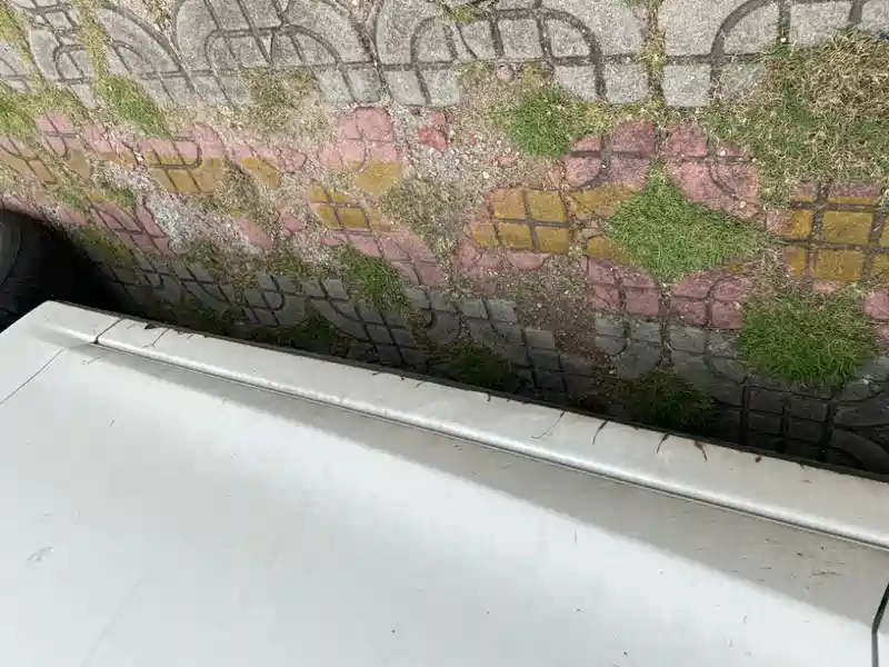

问 2016年昂克赛拉 喷漆请教一下大家怎么处理好 删除 推荐精华 置顶 取消置顶 关闭回复 打开回复 推荐编辑 楼主禁言 移动帖子 重置头像 操作记录 Glede新人 0浏览 · 2025-06-16 21:56· 发布于广东 2016年昂克赛拉 喷漆请教一下大家怎么处理好?图片要倒着看。 举报 打开汽车之家 阅读体验更好 相关问题 更多 问昂克赛拉空调不制冷 0回答 问昂克赛拉出风口异味 0回答 问昂克赛拉两厢 0回答 问刚买的机滤,国产漫 0回答 问马自达昂克赛拉 0回答 问油表 0回答 全部回复 只看楼主 ts我是路人甲 关禁闭 已屏蔽 森林人 原来是不是做过漆?都爆开了,建议整体铲掉,打磨干净了,重新刮腻子,喷漆,腻子一定干透了 再喷漆! 2025-06-17 06:43 来自河北 回复 沙发 屏蔽此人 举报 删除 取消删除 禁言 重置头像 共有条对话 > 秦始黄焖鸡 关禁闭 已屏蔽 哈弗大狗 趁现在生锈没锈穿的时候给上边的漆面和腻子全打掉,然后除锈喷防锈底漆、色漆,然后上防腐涂层喷上厚厚一层就行,优点是只要钣喷这个人手法差不多,基本上这个底坎就不能再生锈,缺点就是这个底坎喷了可能影响二手残值,而且这套工序有点贵 2025-06-17 13:57 来自吉林 回复 板凳 屏蔽此人 举报 删除 取消删除 禁言 重置头像 共有条对话 > 风吹稻花香a 关禁闭 已屏蔽 你这个出过事故 动火了 2025-06-18 11:16 来自江苏 回复 地板 屏蔽此人 举报 删除 取消删除 禁言 重置头像 共有条对话 > 还想在主楼增加内容?点击续写主楼内容 登录 参与更多互动 发表回复 打开App,查看更多评论 首 页 上一页 下一页 末 页 跳 转 取 消 还想在主楼增加内容?点击续写主楼内容 登录 参与更多互动 系统故障 发表回复 图片最多上传9张 微信好友 微信朋友圈 新浪微博 QQ好友 QQ空间 取消 相关推荐 加载中
