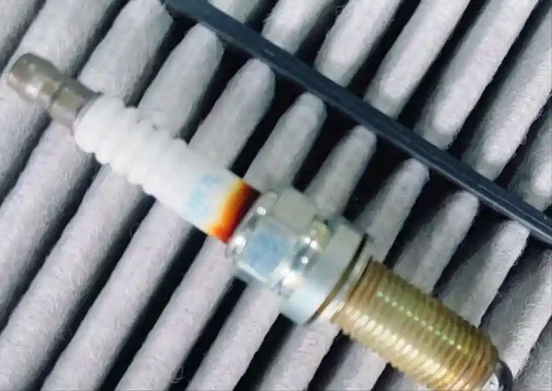

问 7万公里火花塞这样,正常吗 删除 推荐精华 置顶 取消置顶 关闭回复 打开回复 推荐编辑 楼主禁言 移动帖子 重置头像 操作记录 米兰D卡卡 0浏览 · 2025-06-15 12:09· 发布于湖北 20款,5年了,要不要换? 举报 打开汽车之家 阅读体验更好 相关问题 更多 问昂克赛拉前悬挂异响 0回答 问昂克赛拉转向异响解决 0回答 问变速箱故障被扔路上了 0回答 问发动机喷油嘴堵塞 0回答 问Dream car 0回答 问油表 0回答 全部回复 只看楼主 老衲一头秀发5966 关禁闭 已屏蔽 名图 从图中来看,楼主的火花塞没有拍完全。只能观察到陶瓷体有比较严重的灼烧痕迹。另外建议楼主检查一下火花塞头部的点火间隙,间隙过宽了,也要考虑更换。 2025-06-15 12:24 来自江西 回复 沙发 屏蔽此人 举报 删除 取消删除 禁言 重置头像 共有条对话 > MALH 关禁闭 已屏蔽 帕萨特 你这个拍照的位置不对,我们是看触点,你看触点的消耗严不严重,如果很严重了就需要更换。一般3万公里就需要更换了,买NGK适配的双铱金火花塞。 2025-06-15 12:26 来自四川 回复 板凳 屏蔽此人 举报 删除 取消删除 禁言 重置头像 共有条对话 > 中华小当家啊 关禁闭 已屏蔽 马自达3 昂克赛拉 为啥要换,原厂的能用12万公里啊,我目前8万公里了还没换过火花塞 2025-06-15 20:39 来自上海 回复 地板 屏蔽此人 举报 删除 取消删除 禁言 重置头像 共有条对话 > ICE百事 关禁闭 已屏蔽 马自达3 昂克赛拉 陶瓷部分烧灼对点火性能影响不大,关键看头部的点火间隙。原厂火花塞记的是根据驾驶风格不同8~10W公里才需要更换。 2025-06-16 14:10 来自山东 回复 屏蔽此人 举报 删除 取消删除 禁言 重置头像 共有条对话 > 巴斯光年5716 关禁闭 已屏蔽 12万才换,还是原车的好! 2025-06-18 11:51 来自青海 回复 屏蔽此人 举报 删除 取消删除 禁言 重置头像 共有条对话 > 南阳车友2458677 关禁闭 已屏蔽 该换了,串气了 2025-06-23 22:11 来自河南 回复 屏蔽此人 举报 删除 取消删除 禁言 重置头像 共有条对话 > 还想在主楼增加内容?点击续写主楼内容 登录 参与更多互动 发表回复 打开App,查看更多评论 首 页 上一页 下一页 末 页 跳 转 取 消 还想在主楼增加内容?点击续写主楼内容 登录 参与更多互动 系统故障 发表回复 图片最多上传9张 微信好友 微信朋友圈 新浪微博 QQ好友 QQ空间 取消 相关推荐 加载中
