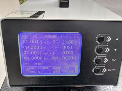

发动机声音大到难以接受,什么情况? 删除 取消推荐 置顶 取消置顶 关闭回复 打开回复 推荐编辑 楼主禁言 移动帖子 重置头像 操作记录 深圳车友2481211 0浏览 · 2025-03-12 09:25· 发布于广东 16款2.0运动版昂克赛拉,速度越高,发动机的声浪越大,突突突的震耳欲聋了,什么原因,如何处理?仪表盘没有看到任何故障灯亮。 举报 打开汽车之家 阅读体验更好 相关问题 更多 问质雅明选包疑问 0回答 问昂克赛拉想换变速箱油 0回答 问求购17款自动豪华版 0回答 问拜求老师指导 0回答 问昂克赛拉价格 0回答 问昂克赛拉两厢手动 0回答 全部回复 只看楼主 小卢弟 关禁闭 已屏蔽 阳光 发动机噪音大的话,首先检查一下机油看是否缺少,如果机油不少的话,把外置皮带去掉,打着车听一下看是发动机内部正时系统有问题,噪音大还是外置皮带轮哪个有问题,如果拆掉不响,证明外部皮带轮有问题,换一下就可以了,如果拆掉皮带还有响声的话,证明是内部正时系统链条磨损有间隙,这个是需要换的换掉就可以了,一套的话费用在1500左右 2025-03-12 09:26 来自河南 回复 沙发 屏蔽此人 举报 删除 取消删除 禁言 重置头像 共有条对话 > 大胖橘分橘 关禁闭 已屏蔽 可能是机油量不足或机油不好,会使发动机各部件摩擦增大,产生更大噪音。检查机油液位,如果不足需添加,如果机油长期未换或品质差,需及时更换。 2025-03-12 09:42 来自吉林 回复 板凳 屏蔽此人 举报 删除 取消删除 禁言 重置头像 共有条对话 > 骚大侠 关禁闭 已屏蔽 探岳 马自达3系列装配的是高转机,本身转速就比其他车要高很多,高速120码速度在3500转左右,所以发动机声音大很正常。如果是异响,检查一下排气歧管到排气管消音器之间有没有破损断裂 2025-03-12 11:24 来自宁夏 回复 地板 屏蔽此人 举报 删除 取消删除 禁言 重置头像 共有条对话 > 托大石 关禁闭 已屏蔽 是不是轮毂轴承有异响了? 2025-03-12 11:38 来自广东 回复 屏蔽此人 举报 删除 取消删除 禁言 重置头像 共有条对话 > 火爆大辣椒椒椒 关禁闭 已屏蔽 发动机噪音大和机油不适合过脏有关系,换一下机油。 2025-03-12 14:41 来自吉林 回复 屏蔽此人 举报 删除 取消删除 禁言 重置头像 共有条对话 > 合肥车友Pengswen 关禁闭 已屏蔽 风云 确定噪音大的位置…若是提速吃负荷工况发动机噪音大,则重点测试发动机燃烧状态,通过测试数据分析诊断,再对症维护。可以把测试数据发给我帮你看看(如图所示)… 2025-03-19 22:40 来自安徽 回复 屏蔽此人 举报 删除 取消删除 禁言 重置头像 共有条对话 > 还想在主楼增加内容?点击续写主楼内容 登录 参与更多互动 发表回复 打开App,查看更多评论 首 页 上一页 下一页 末 页 跳 转 取 消 还想在主楼增加内容?点击续写主楼内容 登录 参与更多互动 系统故障 发表回复 图片最多上传9张 微信好友 微信朋友圈 新浪微博 QQ好友 QQ空间 取消 相关推荐 加载中
