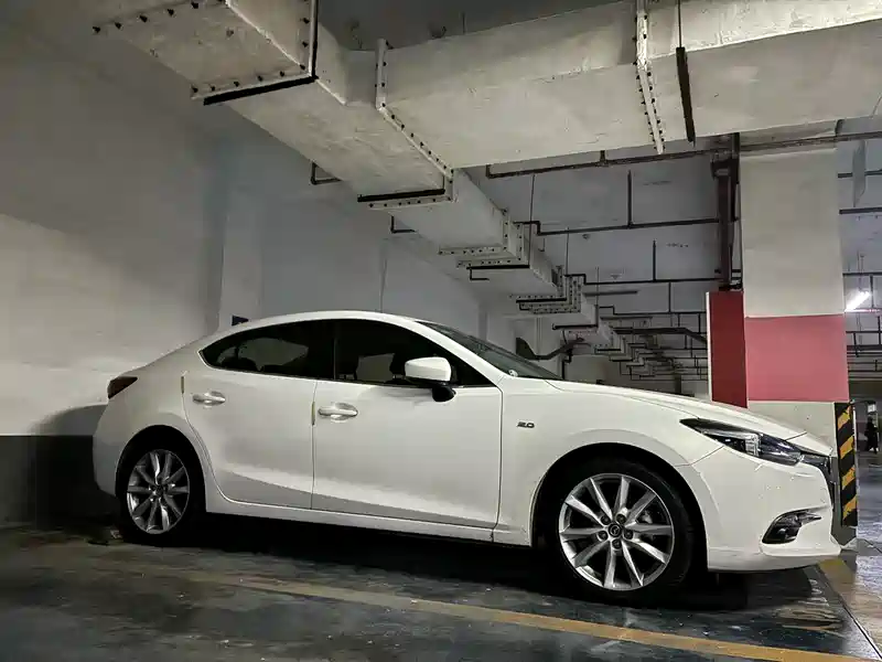

大神们你们的昂克赛拉2.0有没有这种情况,
1,停车起步,比如等红绿灯时候,起步,车感觉没劲,踩油门发动机声音大,没动力的感觉
