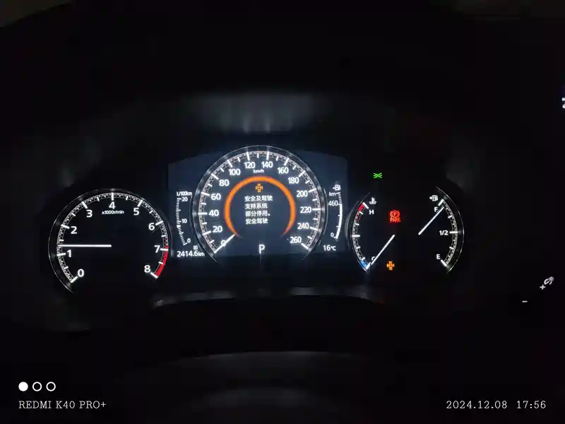

问 马自达3昂克赛拉安全驾驶部分功能停用 删除 推荐精华 置顶 取消置顶 关闭回复 打开回复 推荐编辑 楼主禁言 移动帖子 重置头像 操作记录 Lookingfores 0浏览 · 2024-12-15 00:00· 发布于四川 马自达3昂克赛拉安全驾驶部分功能停用有没有大哥知道这个怎么解决啊! 举报 打开汽车之家 阅读体验更好 相关问题 更多 问制动踏板异响 0回答 问打算入手昂克赛拉 0回答 问昂克赛拉价格 0回答 问昂克赛拉倒车灯常亮 0回答 问马3蓝天牌发动机 0回答 问车钥匙快要没电了? 0回答 全部回复 只看楼主 乙咡 关禁闭 已屏蔽 深蓝S07 这个问题一般有几个原因:外部传感器脏污,可以擦擦玻璃和全部的摄像头,还有可能是传感器故障或者系统错误。擦擦摄像头部位,停车重启还无法消除,就应该去售后检修。 2024-12-15 08:40 来自陕西 回复 沙发 屏蔽此人 举报 删除 取消删除 禁言 重置头像 共有条对话 > Lianzifeng 关禁闭 已屏蔽 开雨刷刷一下玻璃就好了,又或者前档那个摄像头起雾了 2024-12-15 17:05 来自广东 回复 板凳 屏蔽此人 举报 删除 取消删除 禁言 重置头像 共有条对话 > 青岛阿岩 关禁闭 已屏蔽 秋冬早晨容易出这个问题,尤其冬天,雨刷喷水刮前风挡玻璃,按前风挡玻璃除雾的那个按钮,几分钟以后就能恢复正常了 2024-12-16 10:07 来自山东 回复 地板 屏蔽此人 举报 删除 取消删除 禁言 重置头像 共有条对话 > jieeeeee 关禁闭 已屏蔽 马自达3 昂克赛拉 车辆熄火,重新点火就行了,马自达车是好车,就是车机软件小毛病多,软件这块马自达做的不好 2025-01-10 14:46 来自福建 回复 屏蔽此人 举报 删除 取消删除 禁言 重置头像 共有条对话 > 还想在主楼增加内容?点击续写主楼内容 登录 参与更多互动 发表回复 打开App,查看更多评论 首 页 上一页 下一页 末 页 跳 转 取 消 还想在主楼增加内容?点击续写主楼内容 登录 参与更多互动 系统故障 发表回复 图片最多上传9张 微信好友 微信朋友圈 新浪微博 QQ好友 QQ空间 取消 相关推荐 加载中
