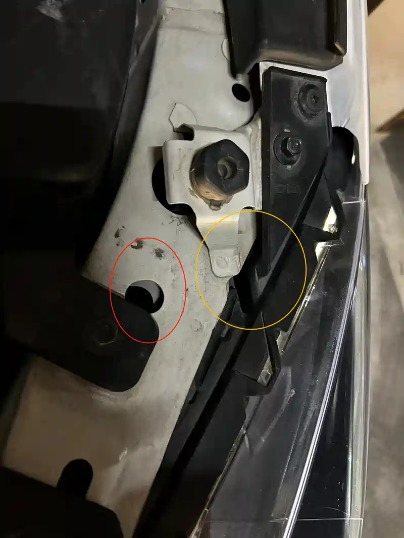

问 昂克塞拉大灯如何调整高度和左右
我初初见你
0浏览 · 2024-11-04 16:49· 发布于湖北
那个孔对应 高度和左右的调节
河北车友7803 关禁闭 已屏蔽
长安CS55
马自达昂克赛拉的大灯调节方式有两种,一种是通过车内的大灯高度调节旋钮,另一种是用螺丝刀调节发动机舱内大灯总成上的螺丝。具体如下:
1. 车内旋钮调节(仅调节高度):
- 位置:昂克赛拉大灯高度调节旋钮位于驾驶员左腿前方的塑料板上,上面有一个灯光的符号。
- 调节方法:调节时只需上下旋转调光旋钮,即可实现大灯高度的调节。需要注意的是,大灯调节高度一共有4个挡位,0挡最低,3挡最高。
2. 发动机舱内螺丝刀调节(可调节高度和左右):
- 调节准备:打开发动机盖,找到大灯总成的后方调节位置。建议将车辆正对停放在距离墙面约5-6米处,以便观察调节效果。
- 高度调节:通常在大灯总成的后方会有一个白色的塑料螺丝,旁边可能有“U/D”或“↑↓”等标识,“U”或“↑”代表向上调节,“D”或“↓”代表向下调节。使用十字螺丝刀插入螺丝孔,顺时针或逆时针旋转螺丝刀,可升高或降低大灯的高度。
- 左右调节:在大灯总成的后方靠近边缘的位置(有的车型可能在侧面),会有另一个调节螺丝,旁边可能有“L/R”或“←→”等标识,“L”或“←”代表向左调节,“R”或“→”代表向右调节。同样使用十字螺丝刀进行旋转调节,可改变大灯的左右照射方向。
在调节大灯时,要确保车辆处于平稳的地面,避免车辆倾斜导致大灯高度调节不准确。并且调节后需要测试一下大灯的效果,确保不会影响驾驶安全。如果对操作不熟悉,建议前往4S店或专业的汽车维修店进行调节。
