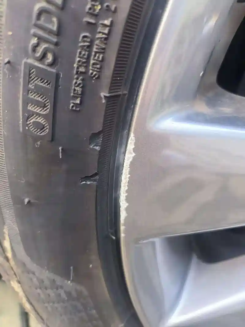

轮胎刮了,各位帮看下需要换胎吗。
liukai1982121
0浏览 · 2024-10-15 11:26· 发布于四川
看着没有多深也没多大,大概就是2毫米多不到3毫米,跑高速有影响吗
前两天不小心轮胎给刮了,各位帮看下需不需要换胎的,轮毂有修复的必要吗;还有在4儿子店上的保险含有轮胎鼓包破裂的险种,有简单点能达到要求的方法吗?

破皮而已,无需在意

这个根本没关系!

1、轮胎不严重没漏线层,可以用轮胎橡胶专用胶填补不用更换,
2、轮毂轻微刮伤不影响使用和安全,但是影响美观,可以到修理厂修复一下普通铝合金轮毂花不了几个钱。

这一点,没事,正常开。

市内跑跑还行,高速就不好说了

橡胶层最厚的地方,就这点掉皮完全没安全隐患

没必要,完全没必要处理,从划痕上来看是比较浅不用处理,不过你也要看周边有没有其他暗伤

这里本来就是轮毂保护圈,基本没啥大问题,但这种伤最好还是观察观察,要是看到鼓包就赶紧换。我之前就是蹭破了没当回事,后来鼓包在路上爆胎了,可危险了。要是换胎的话,直接选大品牌比较靠谱,我换的固特异鹰驰F1 A6轮胎就挺不错,结实耐用,抓地力也超强,开起来手感很好。

不放心就换掉它,原配轮胎也不贵啊!
