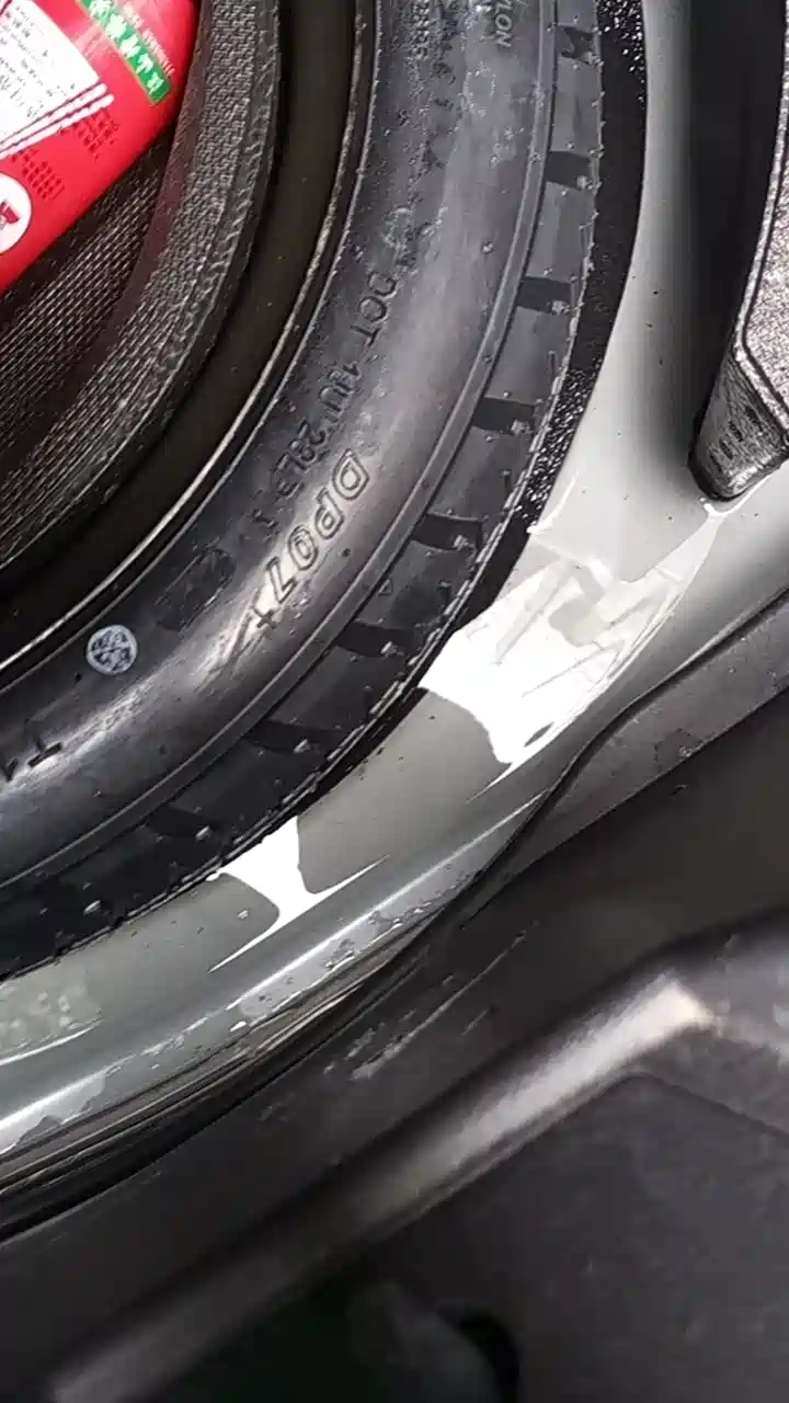

问 2021款马三后备箱漏水问题。 删除 推荐精华 置顶 取消置顶 关闭回复 打开回复 推荐编辑 楼主禁言 移动帖子 重置头像 操作记录 595107007 0浏览 · 2024-08-01 14:05· 发布于广东 请教一下各位大哥们,2021款马三后备箱漏水问题,是什么原因呀?需要怎么解决呀? 举报 打开汽车之家 阅读体验更好 相关问题 更多 问质雅明选包疑问 0回答 问库存马自达昂克赛拉 0回答 问17款马三手动两箱 0回答 问两年半的车了 0回答 问昂克赛拉落地价格 0回答 问油表 0回答 全部回复 只看楼主 上海车友6579584 关禁闭 已屏蔽 马自达3 昂克赛拉 怎么解决不知道!但我听说这车只要有过漏水很难修的好! 2024-08-01 14:22 来自上海 回复 沙发 屏蔽此人 举报 删除 取消删除 禁言 重置头像 共有条对话 > 头一辆车 关禁闭 已屏蔽 飞度 最好的办法就是尾箱饰板都拆了,然后倒水检查,一个是胶条,一个是往后尾灯和杠交界地方倒水,这俩很常见, 2024-08-01 16:10 来自河北 回复 板凳 屏蔽此人 举报 删除 取消删除 禁言 重置头像 共有条对话 > w嘟嘟w 关禁闭 已屏蔽 君威 我觉得应该是备用箱通风的左右两侧这个位置胶圈有点老化,清洗干净打上玻璃胶就行了,要拆保险杠,比较费时,你做好心理准备,这个还考验师傅打胶的技术和胶的质量,如果胶的质量不好或者打胶不够厚不够密闭,过一段时间之后,就容易出现后备箱继续漏水的问题。 2024-08-21 20:13 来自山东 回复 地板 屏蔽此人 举报 删除 取消删除 禁言 重置头像 共有条对话 > 还想在主楼增加内容?点击续写主楼内容 登录 参与更多互动 发表回复 打开App,查看更多评论 首 页 上一页 下一页 末 页 跳 转 取 消 还想在主楼增加内容?点击续写主楼内容 登录 参与更多互动 系统故障 发表回复 图片最多上传9张 微信好友 微信朋友圈 新浪微博 QQ好友 QQ空间 取消 相关推荐 加载中
