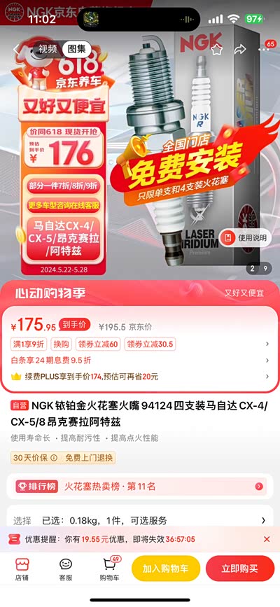

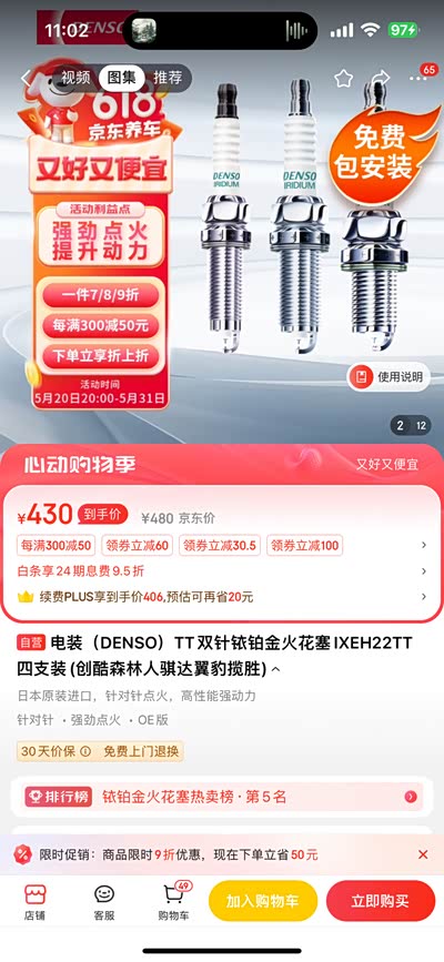

目前行驶了接近8万公里,最近保养汽修厂反馈火花塞需要更换了。当时没换,看了下有车友反馈早期马自达创驰蓝天使用的是电装双针火花塞,后来减配换成了NGK代工的。
减配了吗?
1、火花塞各位车友是多久更换,目前原厂8万公里有必要换吗?
2、某东自营看了下两款比较火花塞,哪款合适点?有啥区别?有没换过的车友?点火间隙两款火花塞相差0.1mm有问题吗?
NGK型号:NGK ILKAR7L11 94124 铱铂金 螺纹长度26.5mm 螺纹直径14mm 点火间隙1.1mm 六角对边14mm 热值7
NGK款
电装型号:DENSO IXEH22TT#4 4712#4 铱铂金 螺纹长度26.5mm 螺纹直径14mm 点火间隙1.0mm 六角对边14mm 热值7
电装款

原厂的就是NGK,微信搜,ngk官网公众号里面,输入车架号,匹配出来的那个比较靠谱,不懂就别瞎买,贵的不一定合适,适配才是最好的。

8万公里差不多火花塞也是需要换了,哪怕原厂的品质再好也经不住。这电装的介绍上面就没有写适配于马自达。

我准备换图一那款,NGK的
