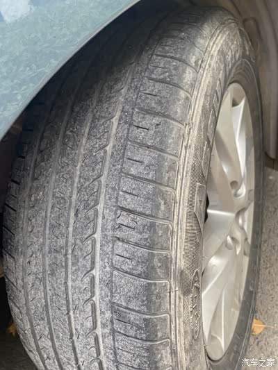

轮胎是19年28周的,跑了5.5w公里,需要换了吗?

建议前后更换一下还可以再跑跑,从生产日期计算最长不要超过8年,一般轮胎使用寿命为5-7万公里(排除严重鼓包爆胎损伤无法补之外),轮胎是否需要更换主要看磨损和橡胶的老化程度,轮胎上面有个磨损警戒线,如果磨损程度接近这个警戒线了则需要更换!

可以用,问题不大
一般来说,轮胎的使用寿命和里程数并不是唯一的决定因素,还需要考虑轮胎的磨损程度、老化情况、使用环境以及驾驶习惯等因素。
首先,你可以检查轮胎的磨损情况。如果发现轮胎有不规则磨损或磨损过快的情况,这可能是车辆定位或平衡的问题,需要及时解决。同时,如果轮胎花纹深度低于1.6毫米的磨损极限,那么为了安全起见,你应该考虑更换轮胎。
其次,轮胎的老化情况也需要关注。即使轮胎的里程数并不高,但如果长时间使用,轮胎的材料可能会逐渐硬化和开裂,这也会影响到轮胎的性能和安全性。因此,如果轮胎出现明显的老化迹象,也建议及时更换。

1.看轮胎侧壁还好,不过你平时路是不是太破了,当越野车开?
2,未来这个车如果再开三五年的尽早换,618还便宜,别到卖车再换,自己享受安全才行

换了啊,老化那么严重,5-6万公里差不多可以换了

看磨损和沟纹老化,情况还不错,至少一年没问题

问题不大,有老化,还能跑跑,我的原厂固特异轮胎用了近六年十万公里才换,质量真心靠谱,刹车性能也一直很棒。
