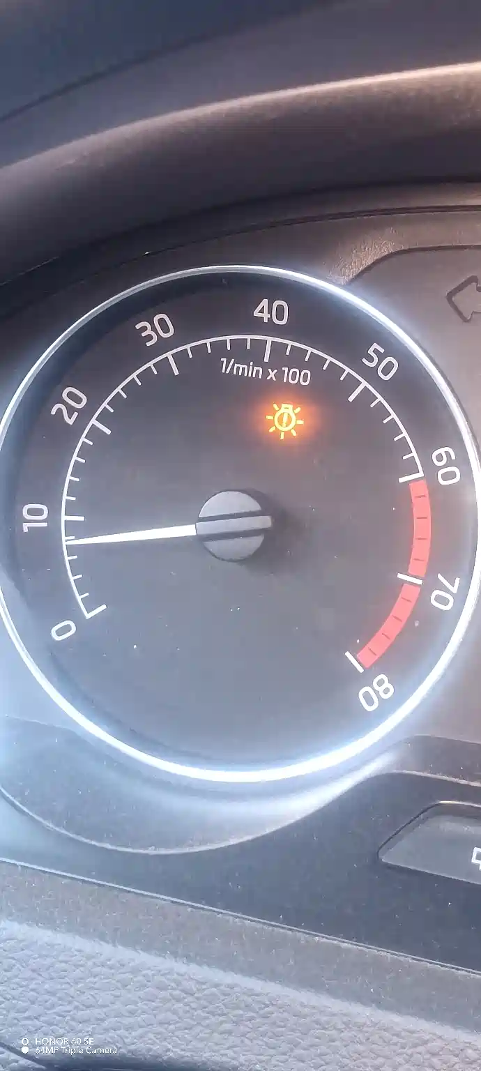

问 斯柯达昕动故障灯求解?? 删除 推荐精华 置顶 取消置顶 关闭回复 打开回复 推荐编辑 楼主禁言 移动帖子 重置头像 操作记录 色彩斑斓i 0浏览 · 2024-05-02 11:03· 发布于广东 一打火就亮这个故障灯,各位大神帮忙看看是不是灯故障,但是我这个车没有日行灯,其他灯也是关着的。有没有可能是灯线路漏电呢? 举报 打开汽车之家 阅读体验更好 相关问题 更多 问2019款斯柯达昕动 0回答 问C柱饰板怎么拆 0回答 问2018年昕动故障灯 0回答 问摄像头接头不匹配 0回答 问25岁的第一辆车 0回答 问16款改款自动创行版 0回答 全部回复 只看楼主 凯普狄诺607 关禁闭 已屏蔽 雪铁龙C5 灯泡故障灯:是一个小故障,可能仅需换一个灯泡。像刹车灯损坏,或者是不起眼的牌照灯示宽灯、倒车灯等等损坏,都会亮起这个故障灯! 2024-05-02 12:17 来自上海 回复 沙发 屏蔽此人 举报 删除 取消删除 禁言 重置头像 共有条对话 > 低调的平淡 关禁闭 已屏蔽 看下转向灯,向左打或者向右打,如听到连续***啪啪的声音就是坏了或者刹车灯倒车灯等某个灯泡松了或坏了。都是小问题 2024-05-02 14:38 来自江苏 回复 板凳 屏蔽此人 举报 删除 取消删除 禁言 重置头像 共有条对话 > 小嗄就是我 关禁闭 已屏蔽 昕动 肯定是刹车灯 2024-05-04 22:05 来自广东 回复 地板 屏蔽此人 举报 删除 取消删除 禁言 重置头像 共有条对话 > K4040 关禁闭 已屏蔽 刹车灯,如果换LED也出现这个提示,我不理它 2024-05-12 20:47 来自广西 回复 屏蔽此人 举报 删除 取消删除 禁言 重置头像 共有条对话 > 昕动即心动丫 关禁闭 已屏蔽 我那车换了个后雾灯灯泡💡,就不显示这个了 2024-05-20 08:42 来自河北 回复 屏蔽此人 举报 删除 取消删除 禁言 重置头像 共有条对话 > 明亮焦 关禁闭 已屏蔽 车灯全开,哪个不亮换哪个即可 2025-12-10 11:40 来自吉林 回复 屏蔽此人 举报 删除 取消删除 禁言 重置头像 共有条对话 > 还想在主楼增加内容?点击续写主楼内容 登录 参与更多互动 发表回复 打开App,查看更多评论 首 页 上一页 下一页 末 页 跳 转 取 消 还想在主楼增加内容?点击续写主楼内容 登录 参与更多互动 系统故障 发表回复 图片最多上传9张 微信好友 微信朋友圈 新浪微博 QQ好友 QQ空间 取消 相关推荐 加载中
