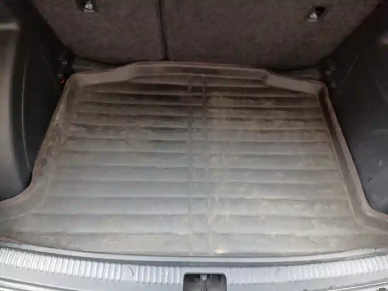

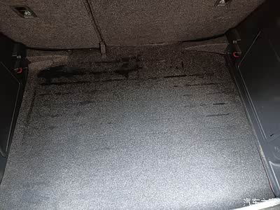

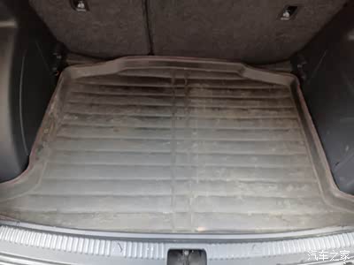

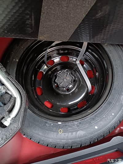

有次下雨后打开后备箱门,后备箱门里有水往下流,后备箱备胎处有水,去4s店,说是门板上有个孔拿胶堵上就行,不堵也没关系把门下方三个排水孔堵头拿掉就行。孔也打胶了,堵头也拿掉了,这次下雨后打开后备箱,虽然门板里不再积水,但备胎处依然有水,这水也不知道从哪里进去的,各位有遇到类似情况吗?
垫子上没水
揭开垫子看到有水渍
备胎处有几厘米积水

备胎槽进水应及时对里面的污水进行清除,可以用干净的抹布毛巾将里面的水蘸干净或者抽干。然后最主要的是查找水是从哪里面进的,从而进行相关的解决。

后备箱漏水的话,应该是前面顶应该漏水了,不知道水那才会往这个后背后备箱里面流

检查下后门盖连接线保护胶套按好没有

把尾灯拆下来看看线束上有没有水渍

我的也有过搽干净晾一晾,定期看看或者转个洞。

擦干多观察,哪里有水印。找漏水点
