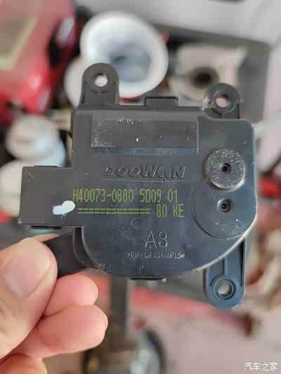

问 空调不制冷一边冷一边热 删除 推荐精华 置顶 取消置顶 关闭回复 打开回复 推荐编辑 楼主禁言 移动帖子 重置头像 操作记录 杭州车友6926859 0浏览 · 2022-07-04 14:10 最开始以为是没氟了,后面去修理厂师傅说氟都有,主驾驶制冷很正常 副驾驶制冷就比热风稍微好一些 也不知道是哪个环节出问题了。大家帮忙解答一下 谢谢 举报 打开汽车之家 阅读体验更好 相关问题 更多 问凯绅速度上不去。 0回答 问拉缸 0回答 问天窗关不上k4 0回答 问自动挡杆里面的卡簧 0回答 问变数箱换不换油的问题 0回答 问侧安全气囊在哪? 0回答 全部回复 只看楼主 胡胡胡胡胡胡胡1 关禁闭 已屏蔽 有过,空调里面有个什么翻叶板的什么坏掉了,4S点换下。 2022-07-04 16:56 来自福建 回复 沙发 屏蔽此人 举报 删除 取消删除 禁言 重置头像 共有条对话 > syonking 关禁闭 已屏蔽 起亚K4 我的也是,听说是管道破了,我也没搞他 2022-07-06 11:46 来自广东 回复 板凳 屏蔽此人 举报 删除 取消删除 禁言 重置头像 共有条对话 > 余生勿扰1 关禁闭 已屏蔽 起亚K4 把冷媒放光重加就好了 2022-08-14 13:00 来自安徽 回复 地板 屏蔽此人 举报 删除 取消删除 禁言 重置头像 共有条对话 > s285560658 关禁闭 已屏蔽 起亚K4 把手套箱拆了,有个控制冷热的阀门坏了 2022-08-25 14:36 来自广东 回复 屏蔽此人 举报 删除 取消删除 禁言 重置头像 共有条对话 > 还想在主楼增加内容?点击续写主楼内容 登录 参与更多互动 发表回复 打开App,查看更多评论 首 页 上一页 下一页 末 页 跳 转 取 消 还想在主楼增加内容?点击续写主楼内容 登录 参与更多互动 系统故障 发表回复 图片最多上传9张 微信好友 微信朋友圈 新浪微博 QQ好友 QQ空间 取消 相关推荐 加载中
