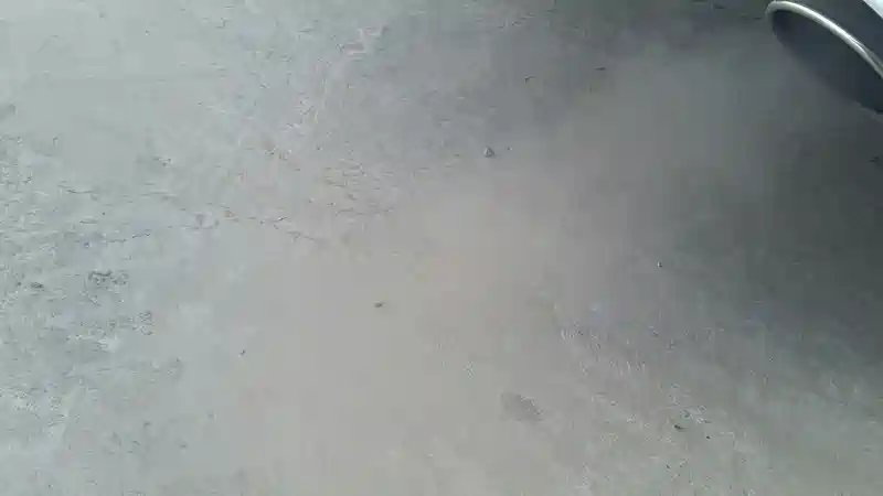

有没有知道比亚迪g5发动机A3升级版本我这个是a2的!求大神指导

油肯定有问题
黑夜终会再来临 关禁闭 已屏蔽
特别是早上冷车启动,2-3秒后就没黑烟了,正常的。
刚启动的时候油喷多了,燃烧不充分。打着后电脑再调整喷油,就没有黑烟了。
2016-10-18 10:48 回复

最近才出现!加油一直都是中石油!应该不会出现这样的情况吧

特别是早上冷车启动,2-3秒后就没黑烟了,正常的。刚启动的时候油喷多了,燃烧不充分。打着后电脑再调整喷油,就没有黑烟了。

冬天的时候冷车启动发现过,问过4s和认识的修车店。
没啥问题 现在快3w公里了。求事没有
