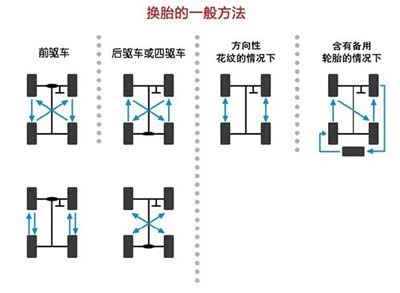

应该怎样轮胎换位比较好?

楼主你好,车辆行驶一万五千公里的时候需要对轮胎前后或者交叉进行调位,保证均匀磨损

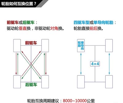

通常是8000~13000KM。如果车辆是每5000KM更换机油,那么选择每10000KM,在更换机油的同时进行轮胎换位,是比较合理的。
四轮换位以后可以做一个动平衡,不用做四轮定位。

四轮换位一般是每隔20000公里左右做一次。 四轮换位的优点是可以让四轮轮胎的磨损均匀,延长轮胎的使用寿命。一般是交叉对换。

如果轮胎没有偏磨,可以不换。 因为因为换位造成跑偏之类问题。 但轮胎用久了,前轮会大于后轮的磨损,可以考虑换位,大概1万5到2万公里换一次,换的方式很多,推荐后轮平行换到前轮,前轮交叉换到后轮的方式。

通常来讲,每行驶1万公里轮胎换位一次,互换后最好做一次动平衡和定位。若四条轮胎新旧程度差不多一样,且花纹无方向,可采用交叉换位:右前和左后互换,左前和右后互换。 若花纹有方向性,采用前后互换:右前与右后;左前与左后。

    一般建议是做前后的交叉形式对调,这个其实也是为了更好的均匀磨损四条轮胎。

      无方向性要求的车辆一般采用交叉换位,也就是左前轮和右后轮换位,右前轮和左后换位。有方向性要求的一般是前后换位,左前轮左后轮,右后轮右前轮换位。

    一般建议每1万公里或两次保养,给车辆做一次4轮的交叉换位,车辆做4轮交叉换位,最重要的就是做动平衡,如果车辆带有胎压监测的需要重新匹配学习

    如果你认为时间长了想轮胎磨损更加均匀一些,可以每隔8000-10000公里后进行一次四轮换位。后驱和四驱车辆要进行左前右后对换、右前左后对换、左后左前对换和右后右前对换;而前驱车要左后右前对换、右后左前对换、左前左后对换和右前右后对换。
