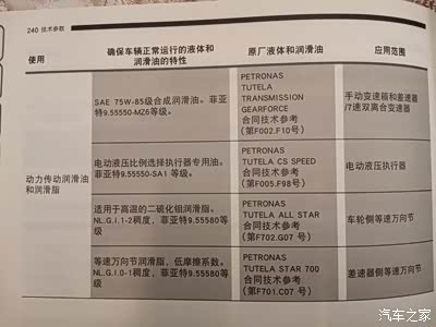

前段时间因为变速箱失效的事情,更换了变速箱油。现在发现发动机仓的声音和原来不一样,多了一点比较轻、很高频的声音;而且行驶一段时间后,觉得动力没原来足,油门要踩得比原来深,速度才能起来,而且换挡要稍微迟缓。貌似油耗也高了一点。仔细回忆当时更换变速箱油时,放油是接到桶里的,没注意放了多少,但是加油的时候,是泵进去的,加了3.5L。因为换的是75w-90的油,不是说明书推荐的75w-85的油,就想是不是因为油品的问题,结果看了论坛里面,大家换油都只用了2L左右,是不是因为我加的油太满了,导致上述情况呢。另外大家有什么推荐的好油呢,是不是必须得用75w-85的油。感谢!

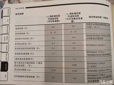

【开卷有益】(建议楼主多看看致悦/菲翔的《客户手册》)
菲翔(12款)《客户手册》210页【加注液体表】中注明:变速箱齿轮润滑油,手动变速箱1.7升,干式双离合变速器1.8升。

继续折腾了下,发现不是变速箱油多了,而是发动机机油加多了。。。
而且发现变速箱油也不可能加太多,注油孔是在油底壳侧面,加多了就会漏出来,只能加2L左右。
