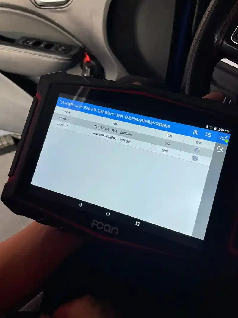

问 里程表闪烁,音响失灵问题求解决方法! 删除 推荐精华 置顶 取消置顶 关闭回复 打开回复 推荐编辑 楼主禁言 移动帖子 重置头像 操作记录 a278345996 0浏览 · 2021-07-24 10:06 各位车友,我的小悦悦,在消除保养信息提示之后,出现里程表闪烁,音响系统失灵,就是打不开了,听不了音乐。行车电脑刷了之后能够识别故障,就是无法消除故障。请问怎么解决啊?求指导。 举报 打开汽车之家 阅读体验更好 相关问题 更多 问致悦变速箱故障 0回答 问致悦大漏油怎么办啊 0回答 问一键启动点火困难 0回答 问大佬们 求救 0回答 问涡轮滤网螺丝 0回答 问跪求后杠链接 0回答 全部回复 只看楼主 长夜将休 关禁闭 已屏蔽 奔驰GLS 菲翔、致悦里程表数显闪烁,是蓝牙模块性能异常或故障、导航及CD机与控制系统(ECU)不匹配的报警方式; 2021-07-24 10:07 回复 沙发 屏蔽此人 举报 删除 取消删除 禁言 重置头像 共有条对话 > eidolonjia 关禁闭 已屏蔽 去网上买一个二手的CD机,然后再买个破解码,音响就可以用了,但是那个里程表就会一直闪,我后来就懒得弄了,由着它去闪吧。 2021-07-26 14:08 回复 板凳 屏蔽此人 举报 删除 取消删除 禁言 重置头像 共有条对话 > hao267 关禁闭 已屏蔽 致悦 断电大法,但是还是反复 2021-07-28 04:16 回复 地板 屏蔽此人 举报 删除 取消删除 禁言 重置头像 共有条对话 > uououou 关禁闭 已屏蔽 同样问题,断电能用,下次点火又那样,不知道怎么弄。 2021-07-31 11:46 回复 屏蔽此人 举报 删除 取消删除 禁言 重置头像 共有条对话 > az9f5z 关禁闭 已屏蔽 我的也是,赖得弄了,解决不了 2021-08-03 21:03 回复 屏蔽此人 举报 删除 取消删除 禁言 重置头像 共有条对话 > YI0_0I 关禁闭 已屏蔽 我也是这个问题,前几个月开始的。原来不是我一个人,看来是这车软件有bug,到某个时间就触发。4S店也没有办法吗? 2021-08-05 10:14 回复 屏蔽此人 举报 删除 取消删除 禁言 重置头像 共有条对话 > evanxie 关禁闭 已屏蔽 我只知道断电大法.... 电瓶断掉 2021-08-24 16:07 回复 屏蔽此人 举报 删除 取消删除 禁言 重置头像 共有条对话 > 致青春悦自己 关禁闭 已屏蔽 致悦 我的车换车机后也闪,参阅大量资料后发现应该是加装设备匹配的问题,淘了一个二手的原车CD车机准备装上后试试闪不闪 2021-10-07 11:47 回复 屏蔽此人 举报 删除 取消删除 禁言 重置头像 共有条对话 > 还想在主楼增加内容?点击续写主楼内容 登录 参与更多互动 发表回复 打开App,查看更多评论 首 页 上一页 下一页 末 页 跳 转 取 消 还想在主楼增加内容?点击续写主楼内容 登录 参与更多互动 系统故障 发表回复 图片最多上传9张 微信好友 微信朋友圈 新浪微博 QQ好友 QQ空间 取消 相关推荐 加载中
