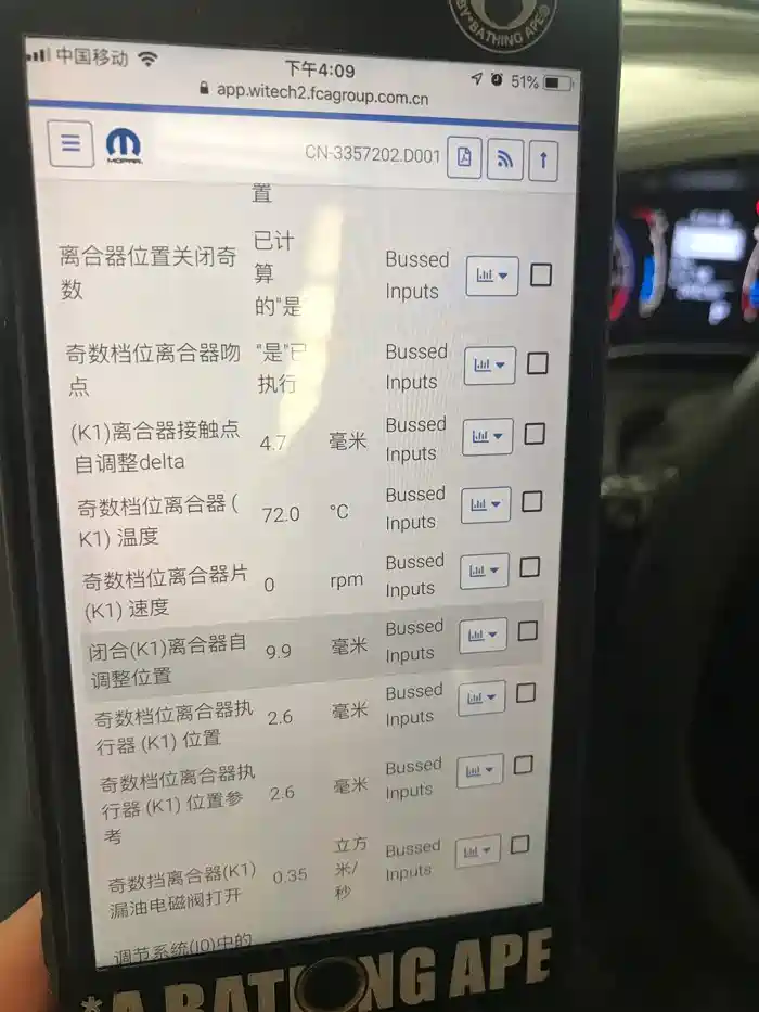

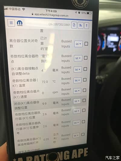

求大神帮忙看看这个K1参数是否正常,谢谢各位大神!

楼主好;
通常看的就是闭合(K1)离合器自调整位置(又称K1间隙值),你的为9.9mm(有点儿小);

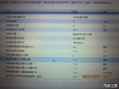

2.我车17年10月5保、当时检测K1间隙值为11.2mm;经一年半、跑8410公里,上个月6保时、检测K1间隙值仍为11.2mm(丝毫没有减小,见图):
3.与技术总管探讨、为什么没有减小(与以下情况有关):
1)为延缓K1间隙值减小过快,要减少液压执行器(又称液压控制单元)的工作频次;其液压执行器工作频次越多,双离合器交换(结合与分离)次数就越多,其K1间隙值减小就越快(同时分离轴承磨损也就越大);
2)低速行车(尤其拥堵、走走停停)经常使用D档,液压执行器要频繁动作、双离合要反复交换、变速器同时也频繁换档;是双离合K1间隙值减小过快的主要原因;
3)为防止以上情况,三年多来我基本使用手动模式(偶尔用用D档);手动模式时,只要不人为升档、发动机转速再高,换档程序也不会升档(所谓双离合手动模式、并不是真正意义上的手动换档,而是用人工方法代替换档程序换档),其降档频率也比D档时有所减小;这样,大大减少了液压执行器工作频次,大大减少了双离合器的交换次数,也就防止和延缓了K1间隙值变小过快的情况(建议多用手动模式)。

歆歆小天使 楼主 关禁闭 已屏蔽
出_海 2019/05/13 18:26:09 发表在 沙发
正常数值好像是9到11
是闭合离合器自调整位置吗?奇数档位离合器执行器位置和奇数档位离合器执行器位置参考只有2.6,有关系吗?感谢大神

歆歆小天使 楼主 关禁闭 已屏蔽
哥本哈根3 2019/05/13 20:51:37 发表在 7楼
楼主好;通常看的就是闭合(K1)离合器自调整位置(又称K1间隙值),你的为9.9mm(有点儿小);就此事,上月6保时曾与4S技术总管探讨过(我是12年菲翔.尊享,6速干式双离合):1.新车出厂前,因双离合变速器装配精度、零件公差等原因,各车初使K1间隙值不是都一样的(一般在11mm左右);经长时间使用后,K1间隙值会逐渐变小,但究竟小到什么程度需要调整,车企没有明确给出(由于不清楚初使K1间隙值为多少mm,也就无法确定小到多少mm需要调整);例如,如果初使K1间隙值具体为10.5mm,减小2mm需要调整,则K1间隙值小到8.5mm就需要调整了;如果初使K1间隙值具体为11.5mm,如上减小、则...
谢谢大神,但估计现在让四S去弄也不大现实了,他们的口径是7点多到十几都是正常范围。估计也只能这样开开了,确实手动模式是个不错的方法,但我开实在不习惯,只有到时候再说了,再次感谢大神
