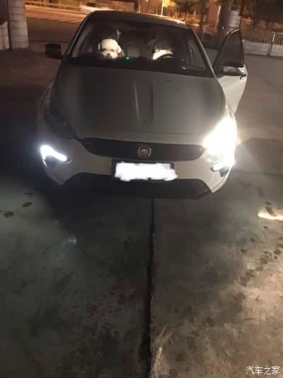

上周回去玩带保养,结束回上海,天黑开灯,发现成***了..................
车友们,这个情况是不是灯泡坏了,检查的话,是不是要去4S店还是路边维修店也可以?
车灯没动过,原厂蜡烛灯。求车友中大神解答

你直接去外面修理店让师傅检查一下就可以了。在检查一下保险。如果不是保险就是灯泡烧了。换一个就行了。

还要检查一下,到时是灯泡的原因吗?是保险丝的原因,所以呢,这些还是检查一下需要更换的就更换

原车带氙气灯的吗 一般灯泡坏 100搞定

很简单的操作,车轮往右打死,将好的灯泡取下来,然后,车轮再往左打死,换在右灯上就能检验出来,是不是灯泡问题。
