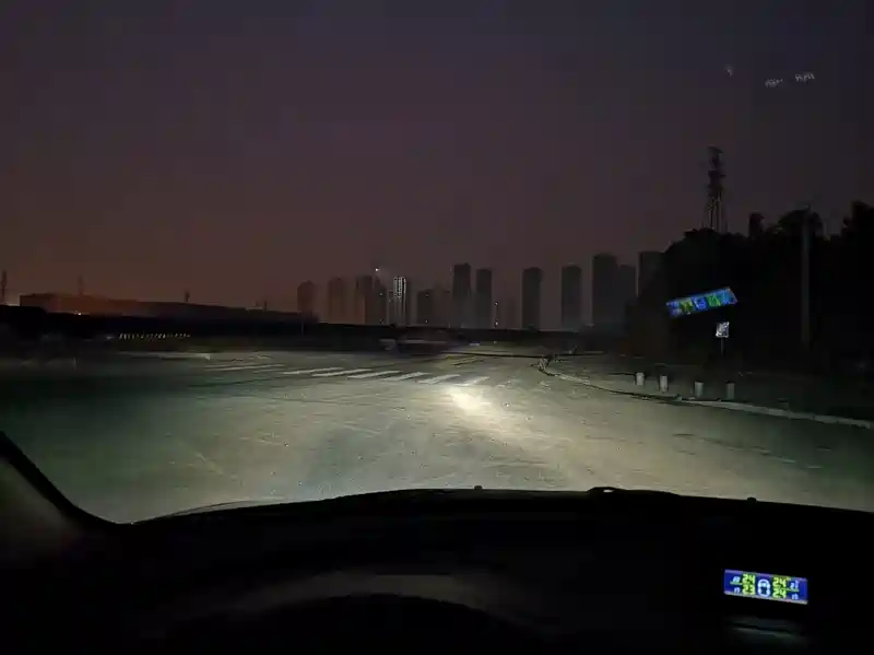

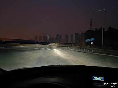

15年的车,换的氙气灯,现在三年了   近光
远光

汽车灯光是技术活,不换透镜,只换灯泡,不管改氙气还是LED,你都只能简单提升亮度,有时甚至只是色温(也就是白光和黄光的区别)。
你的原始需求,是要最终的铺路效果,这个用原车卤素透镜,显然很难达到。
一味只在灯泡上面做文章,提升参数(功率、色温乃至发光形式),有时带来的灯光污染是很恶心路人和其他司机的。
大家都文明改灯吧。

不推荐 直接更换 LED 还有疝气灯泡 因为 发光点和原车卤素灯泡不一样 所以会散光严重 推荐 去改灯店安装 双光透镜 效果提升明显 如满意请采纳
大家都文明改灯吧。

原车大灯无透镜的不要随意换灯泡,有透镜可以直接更换LED灯泡
