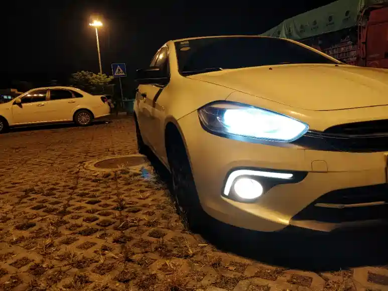

如题,车子靠着驾驶位那边比较低,副驾那边就高一点点。我自己用手指测的轮胎到轮眉,右边比左边高了大概6毫米到7毫米的样子,前后轮都一样。就平时看着也会稍微看得出来,车子里面没有重物。

这个有可能是装配工艺的原因楼主的车跑不跑偏啊,这个情况可以去四s店检查一下。

跑偏…没留意过,开起来没什么感觉,应该没有

别的新车也会有,几毫米正常的。。强迫症换绞牙避震,,误差调到1mm内

一边是发动机,一边是变速箱,你觉得哪个更重些?

emmmmm,发动机不是在正中间咩,有点不懂。每台车都这样的话,是不是设计缺陷

    没用的,我换了绞牙,前后左右调到量一样,轮胎不落地的时候,距离是一样的,装上轮胎也一样的,但是一落地就会一边高一边矮,用卡尺测量,误差在0.5毫米左右!

    只有纵置发动机是在中轴上的,两边相对平衡点

    我的也这样,放液压千斤顶,主驾驶放不进去。

    我的车后轮油箱这边低一指  可能是油多了  等跑到油表报警 在测试一下
