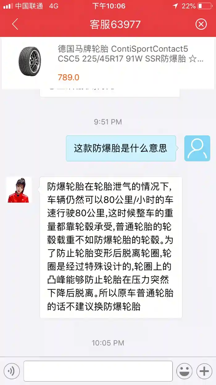

问 致悦防爆胎使用问题 删除 推荐精华 置顶 取消置顶 关闭回复 打开回复 推荐编辑 楼主禁言 移动帖子 重置头像 操作记录 Anne乌兰巴托的夜 0浏览 · 2018-06-30 22:09 致悦前面两个胎最近需要更换了 想换防爆胎 询问某虎客服 得知原车普通胎不适合安装防爆胎 求大神告知 举报 打开汽车之家 阅读体验更好 相关问题 更多 问大佬们 求救 0回答 问涡轮滤网螺丝 0回答 问跪求后杠链接 0回答 问致悦打火困难 0回答 问一键启动点火困难 0回答 全部回复 只看楼主 北京车友2614987 关禁闭 已屏蔽 我觉得应该换防爆胎。我的致悦自运15000的时候,高速上无征兆地右后轮爆胎,停下来的时候胎面和轮毂已经分开了。换下来的原装马牌看起来还新新的,防爆胎四S店要1400一条,后来外面换的,另一个品牌的1000一个。现在的防爆胎用脚蹬起来硬硬的,不像原来的马牌蹬起来全车在晃,气球的感觉。除过胎噪比原来大,防爆胎给人带来的是很踏实的结实感,过减速带咣咣两声,车都不怎么晃。听说马牌轮胎高速爆胎的不少,我觉得换成防爆胎最少让爆胎时处置的危险性降低,至于爆掉的防爆胎能不能继续跑,还是算了,我会先换上备胎。 2018-08-13 16:47 回复 沙发 屏蔽此人 举报 删除 取消删除 禁言 重置头像 共有条对话 > 酒后骑车 关禁闭 已屏蔽 DS 7 感觉没必要,防爆的重,噪音舒适都差点 2018-08-13 21:02 回复 板凳 屏蔽此人 举报 删除 取消删除 禁言 重置头像 共有条对话 > 还想在主楼增加内容?点击续写主楼内容 登录 参与更多互动 发表回复 打开App,查看更多评论 首 页 上一页 下一页 末 页 跳 转 取 消 还想在主楼增加内容?点击续写主楼内容 登录 参与更多互动 系统故障 发表回复 图片最多上传9张 微信好友 微信朋友圈 新浪微博 QQ好友 QQ空间 取消 相关推荐 加载中
