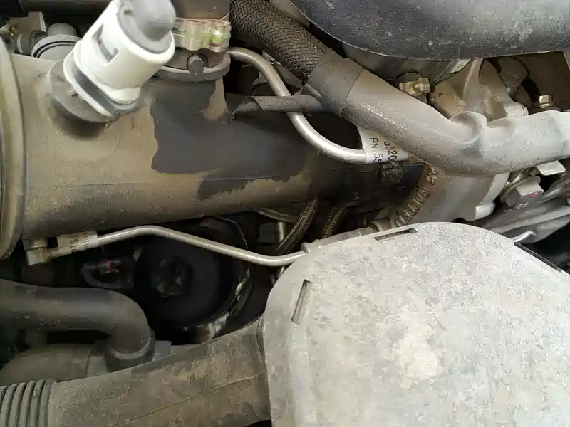

问 各位大佬 帮忙看下这是什么地方漏油? 删除 推荐精华 置顶 取消置顶 关闭回复 打开回复 推荐编辑 楼主禁言 移动帖子 重置头像 操作记录 宿迁车友6290180 0浏览 · 2018-02-16 13:12 各位大佬这是什么地方漏油了 早上开车启动时发动机故障灯一直闪 过一会又没了 举报 打开汽车之家 阅读体验更好 相关问题 更多 问左大灯高度调节坏了 0回答 问涡轮滤网螺丝 0回答 问跪求后杠链接 0回答 全部回复 只看楼主 WONDERSUCCESS 关禁闭 已屏蔽 既然发动机的故障灯都亮了,表明这个漏油的情况很严重了,及时去检查修复一下吧,否则影响车子行车安全的。 2018-02-16 13:13 回复 沙发 屏蔽此人 举报 删除 取消删除 禁言 重置头像 共有条对话 > 世纪球王C罗 关禁闭 已屏蔽 MG5 油气分离器 2018-02-16 16:18 回复 板凳 屏蔽此人 举报 删除 取消删除 禁言 重置头像 共有条对话 > Ottimo 关禁闭 已屏蔽 致悦 发动机故障灯闪,原因有很多,强行跟漏油扯到一起,太牵强了。自检过后,信号灯消失,当时是不会有问题的,不放心的可以去找售后或维修店排查,随意就下断言的也许是因为太懂车了吧。 2018-02-16 16:24 回复 地板 屏蔽此人 举报 删除 取消删除 禁言 重置头像 共有条对话 > 哥本哈根3 关禁闭 已屏蔽 菲翔 楼主好(新年快乐);该处为主进气管与涡轮增压器压气室端接口处渗漏机油:1.首先是该处漏气;或夹箍密封不严,或更换空滤时主进气管抬起过高,引起主进气管左移并倾斜;2.发动机回气管(第一张照片,夹箍带绿色标记处)中回气含有过多机油成分(该回气管由油气分离器导出);------------有关防止该处渗漏机油,请参阅我的帖子(或许会有帮助): https://club.m.autohome.com.cn/bbs/thread/9ddb2ae492b73bbe/70939036-1.html(希望能帮到你)祝顺! 2018-02-17 08:11 回复 屏蔽此人 举报 删除 取消删除 禁言 重置头像 共有条对话 > evanxie 关禁闭 已屏蔽 油气分离器,貌似咱们车过了几年渗的几率还不低。我的上周末去4s保养就让把油渍清洗掉了,4s店的小师傅建议暴力驾驶相对少点,比如加速急减速什么的,我要求换他没让,建议我先清洗,下次来看如果还渗油的严重再考虑换,(三通阀 涡轮那个地方的什么过滤网的螺丝),好像也不贵,估计加工时几百块貌似能换掉搞定吧,强迫症的话就换了吧,不然洗洗继续用 2018-02-28 10:31 回复 屏蔽此人 举报 删除 取消删除 禁言 重置头像 共有条对话 > 还想在主楼增加内容?点击续写主楼内容 登录 参与更多互动 发表回复 打开App,查看更多评论 首 页 上一页 下一页 末 页 跳 转 取 消 还想在主楼增加内容?点击续写主楼内容 登录 参与更多互动 系统故障 发表回复 图片最多上传9张 微信好友 微信朋友圈 新浪微博 QQ好友 QQ空间 取消 相关推荐 加载中
