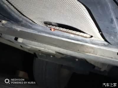

我的防冻液漏了,护板上全都是,变速箱还是发动机呀,底壳上也都是粉红色的印记,本地4S黄了不知道多少年了,去的几个修理厂检查的,说可能是节温器盖漏了,他们也不知道到底是不是,说这车小众,除了保养外,都没修过,所以不确定,也不知道节温器盖价格,是分体还是整体的多少钱,他们都不知道,就告诉我修着贵。我怕被坑,所以上来问问大家,有没有车主遇到过防冻液漏的,都是修的哪里呢?节温器盖多少钱?我这车除了油泵被召回更换过,哪都没有动过。
