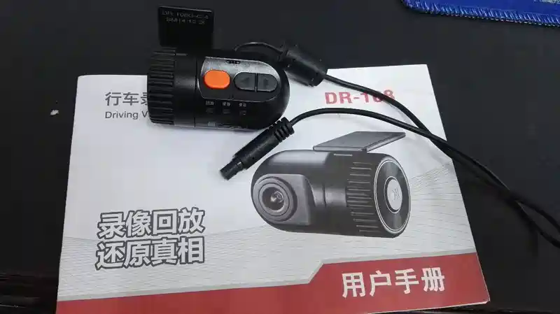

买车的时候4s店加装的,直接连接在中控上,原装的垃圾内存卡坏了换的新的。后来就每次开机需要从新设定时间才能用,现在又出问题了,内存卡没问题我在电脑上试过,按用户手册上的说明操作都没用,搞笑的是这个用户手册上没有厂家也没有电话,不知道有没有同样在4s店加装这款记录仪的朋友遇到这个问题。如果要换的话要拆中控取ACC,想将就这个用。

里面有几个超级电容要换了,我的趴趴狗前段时间也是每次调了第二次开机又回到了出厂日期,换了超级电容就好了,(注:超级电容就是切断电源后给内部电子继续供电以保持系统不初始化)
我的以前也是每次开机要恢复出厂日期,换了电容就解决了,寄回厂家修的吗?

我查了也像是铁将军的,但型号是DR-108不是DR-108S,包装和用户手册上都没有生产厂家和电话什么的,我怀疑当时4s装的是冒牌货

自己买电容换
