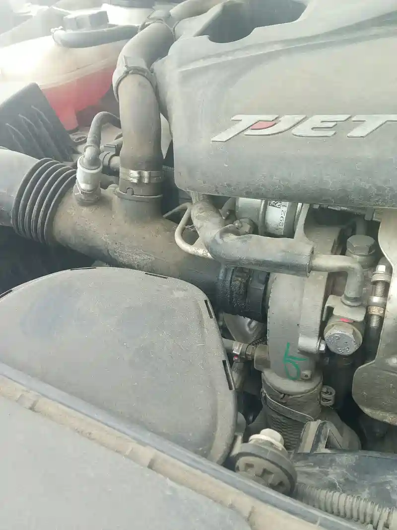

之前几个月发现就有渗漏痕迹 这几天打开看了下 比之前多些 没出保能索赔吗 各位车友看看是什么情况?

换个卡箍

换个卡箍
卡砸松了吗

xujunjie0613 2017/11/07 13:23:11 发表在 8楼
卡砸松了吗
卡箍不是重点,某些人以为换好的卡箍或者加一个,不渗油就没事了,其实这是眼不见为净的消极方法(懂点原理的人都知道,不渗的废油继续进入进气管路直达气缸,增加积碳概率)。所以解决办法只有恢复油气分离器的功能,更换新的或者清洗(这个方法没有实践过不知道能否管用)。
好的 谢谢建议 有理

都会有些的 用化油器清洁剂喷一下 吹干就好
不是油水分离器问题?

不是油水分离器问题?
你先做简单的处理 然后在判断啦
