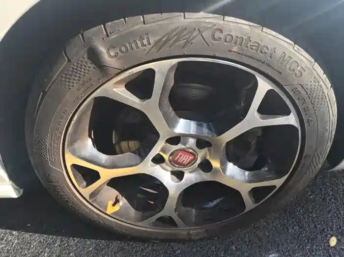

有关致悦的换胎事宜想请教一下大家

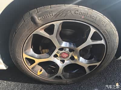

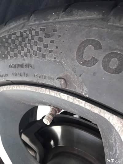

早上突然发现有前轮鼓包了
最近也没怎么开,不知道怎么会这样
有后胎在很早的时候就蹭过,一直开到现在,开的不多,9000多公里
这2条轮胎都是右侧的,同事说轮胎要换对不能换个,而且要前面2个或后面2个一起换,由于我的有问题的2个轮胎都在右侧,可以换同侧的2个吗?还在只能4个全换了?
小弟是自豪运版本的,除了原装的马牌还有其他便宜一点的推荐吗?
谢谢

才9000公里谁便换没事,再说你不是鼓包的那个胎还可以用啊,放后轮就行,我的这样都快开3000了还在用

轮胎鼓包了就不要再继续用了,有爆胎的风险的。还是换225/45/17的轮胎靠谱,我一直换倍耐力的。关于换轮胎要同轴的说法是有的,你可以吧两个没问题的胎都放到后轴。然后换前轴的两个轮胎旧好了。强烈建议吧那个没有鼓包的轮胎当做备胎使用,前提是需要买个轮毂。

同一车轴上应装配同一规格、结构、厂家、花纹的轮胎(载重指数、速度级别一致)。
在只更换2两条轮胎的情况下建议新胎安装在后轮。新胎抓地力比旧胎更强,如果把新胎放在前轮,那么在车辆转向时,由于后轮的抓地力比前轮小,将有很高风险引起车辆打滑甩尾,所以为了确保行车的安全性,我们建议把新胎安装在后轮。当然根本的解决方法是定期四轮调位,保证四条轮胎可以同时更换。

2354517就比2254517的胎壁厚一点,无损是安装

鼓包的要换 一鼓包就离爆胎不远了

17寸的 建议还是换MC5 综合性价比还是最高的
米其林好 但价格高
倍耐力也行 耐磨 但胎噪高 皮厚胎胎噪肯定是高的 所以你如果对胎噪没什么敏感 可以更换
其他品牌不推荐了 这车17寸的胎配比还是很科学的
另外更换轮胎 可以换一条 没必要两条一起换 除非是两条相对磨损差不多了 才需要更换
做好动平衡就行
具体轮胎如何更换 调位 我在保养手册里有写 可参考
