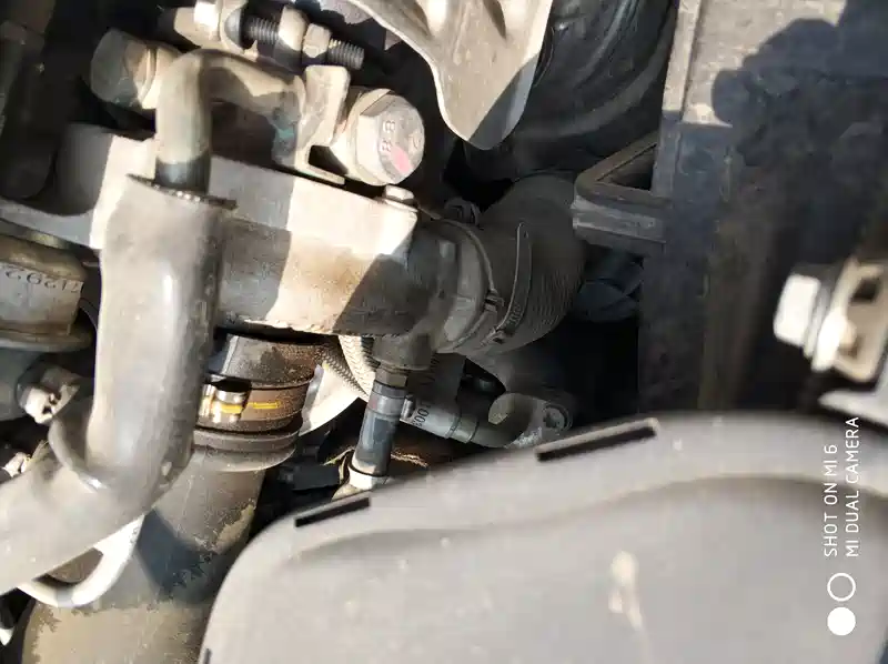

问 有这地方漏油的吗? 删除 推荐精华 置顶 取消置顶 关闭回复 打开回复 推荐编辑 楼主禁言 移动帖子 重置头像 操作记录 百色车友1191943 0浏览 · 2017-10-31 12:36 空滤进涡轮增压器那跟管上有油渍呢,不知道有没有影响 举报 打开汽车之家 阅读体验更好 相关问题 更多 问左大灯高度调节坏了 0回答 问更换正时皮带 0回答 问这是哪里出问题了 0回答 问牌照灯故障无法解决 0回答 问致悦方向盘变沉问题 0回答 全部回复 只看楼主 闪闪闪山山山 关禁闭 已屏蔽 捷达 你漏了就行 别人不重要了,建议你维修,漏了就修让他不漏这是解决问题的正道。其他的不重要。 2017-10-31 12:38 回复 沙发 屏蔽此人 举报 删除 取消删除 禁言 重置头像 共有条对话 > 王先图 关禁闭 已屏蔽 凯迪拉克XT4 如果有渗漏,这种问题一般都是需要去4s或者修理店检测一下的,看看是什么原因,然后再处理! 2017-10-31 12:43 回复 板凳 屏蔽此人 举报 删除 取消删除 禁言 重置头像 共有条对话 > 浙北虎 关禁闭 已屏蔽 圣达菲经典 没啥影响的,这油气是发动机蒸发的废油气,通过油气分离器(考虑到环保)再循环进入进气管路,淤积多了就容易从管路接口微渗出来。如果太过量出现滴漏,就需要清洗或者更换油气分离装置。 2017-10-31 12:45 回复 地板 屏蔽此人 举报 删除 取消删除 禁言 重置头像 共有条对话 > 温州车友6802210 关禁闭 已屏蔽 致悦 这是油气分离器分离不彻底导致油气回到了进气管导致的漏油,你可以换个油气分离器顺便清洗下管路,但是也是治标不治本开开又会漏,有好多车友是把漏油的那个接口上的卡箍换了卡紧点就漏不出来了,还有检查下你机油会不会加多了 2017-10-31 15:27 回复 屏蔽此人 举报 删除 取消删除 禁言 重置头像 共有条对话 > Tomaszhang_1215 关禁闭 已屏蔽 致悦 油气分离器坏了,换一个就好了。 2017-10-31 16:16 回复 屏蔽此人 举报 删除 取消删除 禁言 重置头像 共有条对话 > ljjnrr 关禁闭 已屏蔽 致悦 一样一样的,还没去4s呢。 2017-11-01 09:33 回复 屏蔽此人 举报 删除 取消删除 禁言 重置头像 共有条对话 > 还想在主楼增加内容?点击续写主楼内容 登录 参与更多互动 发表回复 打开App,查看更多评论 首 页 上一页 下一页 末 页 跳 转 取 消 还想在主楼增加内容?点击续写主楼内容 登录 参与更多互动 系统故障 发表回复 图片最多上传9张 微信好友 微信朋友圈 新浪微博 QQ好友 QQ空间 取消 相关推荐 加载中
