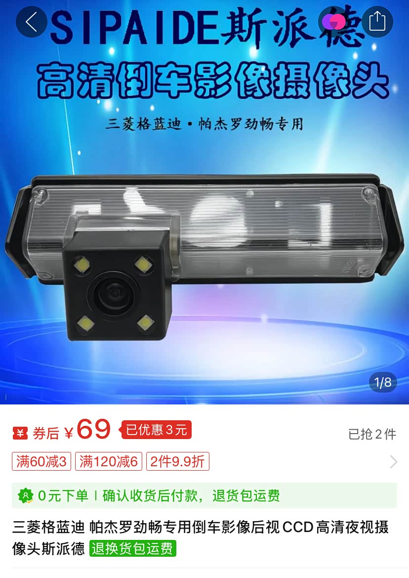

大概就是这种,你可以马云家或者拼刀刀上找找,我就是安装的这种。

换个牌照灯一体的摄像头,不用拆银色挡条。要单独买个能安装摄像头的牌照灯罩。
