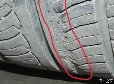

轿车轮胎吃胎的原因:
两端胎肩吃胎,原因是轮胎气压不足或超载。
胎冠中央吃胎,原因是轮胎气压过大。
轮胎外侧吃胎, 原因是前束或外倾角过大、转向节臂弯曲等。
轮胎内侧吃胎,原因前束或外倾角过小。
吃胎,简单的说就是有一个或者几个轮胎内侧或者外侧不正常的加速磨损,比起另外几个轮胎,某一个胎的某个部分磨损的特别快。 在检查轮胎的时候可以明显的看出花纹磨损的比别的胎或者同一胎的另一边磨损的快,很快造成偏磨,导致该轮胎报废。

后轮吃胎说明后轮定位参数发生变化如轴距、后轮前束,一般原因是轴管或摆臂变形引起的。可以通过测量和调整轴距、后轮前束解决,如果超差需更换相应配件。

轮胎偏磨吃胎的原因及处理办法:(1)转向节主销松旷或前束不对,轮辆拱曲,致使轮胎偏磨,并出现波浪形磨印。(2)前轴梁弯曲,轮胎气压不足,轮胎磨损两侧边。(3)轮胎没有定期换位,后轮双胎气压高低不均,这样在行驶中,就会使气压高的轮胎加速磨损。(4)轮胎气压过高,磨损部位在胎面中间。(5)车轮滑转导致轮胎加速磨损,或经常性紧急制动引起轮胎出现局部磨损。(6)后轮双胎的间距大小不当。当间隙太小时,易使两胎的相对侧面均匀损伤;当间距过大时,汽车在拱形路面行驶的情况下,会使内挡轮胎负荷增加而加剧磨损。要消除车辆的轮胎偏磨问题,必须通过四轮定位检测结果的数据来完成。还需要配备专用测量前束恒定值的附属检测工具才能准确地完成定位检测和调整。现在的车辆底盘基本上都采用了独立悬挂装置,肇事或维修了转向悬挂系统的车辆,如果不使用定位仪进行检测,它的各项定位角度可能无法保证准确,即使解决了轮胎偏磨问题,也很有可能造成方向盘不正、转向时最大总转角过大或过小以及对车辆的其他相关角度产生影响,破坏稳定性,对驾驶安全有可能埋下隐患。所以发现轮胎出现偏磨的异常,建议及时去处理为好。
