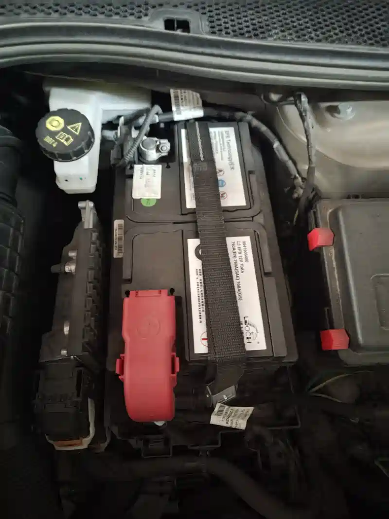

2008电瓶问题:两年的车子开了2万km,一星期没开,结果小亏电 车子发动不了,有没有碰到同样问题的车友 有没有搭过电启动,这个车国六的能不能搭电启动?老款的2008我知道搭电启动会有几率烧abs泵。

标志2008这款车型的话,现在电瓶出现亏电解决问题的话,我们可以进行拨打保险公司电话进行免费救援搭电就可以进行启动车辆了,
或者是看一下当地离你最近的综合修理厂,也可以叫师傅过来帮你电瓶搭一下启动车辆解决电瓶亏电无法启动的问题
国6的车没有关系的,可以进行搭电启动。
车辆启动以后,发动机运转10分钟或者出去开一圈,让发电机对电瓶冲下电就可以了。

和悦
可以的。通过图片来看,这款车并没有配备发动机自动启停功能,因为负极的上面是没有控制芯片的,所以说正常搭电的时候只要是接到车辆电池正负极的上面就可以。
如果是有发动机启停功能,那么负极上有控制芯片,这样的话就不能够直接接到这个脊柱上,需要接到车身搭铁上

名图
这款车电瓶亏电的话可以正常搭电的。正极接电瓶的正极,负极搭铁就可以了。

看过一些视频,说搭电烧ABS泵是不对的,电瓶电量不足时,导致ABS数据丢失,但是此时启动不了,没发现问题,搭电启动成功后才发现ABS故障,就以为是搭电导致ABS问题,其实是搭电背锅了。
