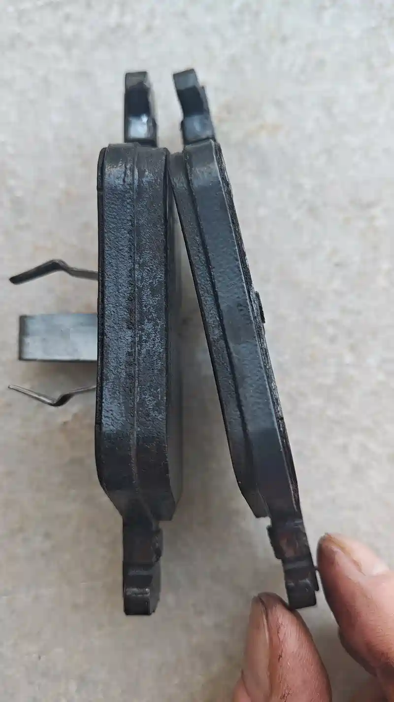

左右偏差太大了,请问如何处理?已换上陶瓷片了。

刹车片左右磨损偏差大一般是分泵回位问题或者导向销卡滞导致的。换新片后建议让师傅重点检查下这两项,顺便清理下刹车钳积碳,不然新片很快又会出现偏磨。陶瓷片脚感会硬些但耐磨性还行。

之前去做了一次所谓保养,不知是否安装不到位

你是说左右轮,还是同一个轮子的里外两片?
