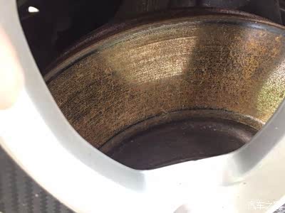

问 请问底盘生锈如何处理? 删除 推荐精华 置顶 取消置顶 关闭回复 打开回复 推荐编辑 楼主禁言 移动帖子 重置头像 操作记录 晓风残月11 0浏览 · 2020-05-14 06:59 请问底盘生锈如何处理?如果不处理的话会一直锈吗? 举报 打开汽车之家 阅读体验更好 全部回复 只看楼主 凸凸凸凸兔O_o 关禁闭 已屏蔽 奇骏 只要生锈就先将锈迹除去。除锈的方式也是比较简单,直接的磨光即可,然后就是选择一些比较好的防锈防水涂层来进行修补。 2020-05-14 07:02 回复 沙发 屏蔽此人 举报 删除 取消删除 禁言 重置头像 共有条对话 > 醉凡尘唐山 关禁闭 已屏蔽 比亚迪G3 其实只要生锈就先将锈迹除去。除锈的方式也是比较简单,直接的磨光即可,然后就是选择一些比较好的防锈防水涂层来进行修补。多数的汽车底盘在生锈的时候,其实并不是那么简单的会被人们所发现,其实也是需要一定的时间才是被人所关注,所以平时的养护是需要经常检查的。我们在进行汽车的防锈的工作的时候,要注意的就是防锈的使用最好是使用同一种类型的漆。 2020-05-14 07:03 回复 板凳 屏蔽此人 举报 删除 取消删除 禁言 重置头像 共有条对话 > 龍威四海 关禁闭 已屏蔽 加装底盘装甲。底盘装甲,实际上就是底盘喷胶,虽然原车出厂时做过底盘防锈处理。如果你车平时走的路况确实是不太好的话,建议还是可以考虑加装一下这个底盘装甲,可以起到防腐防锈,保护底盘以及降低来自底盘和轮胎的噪音。 2020-05-14 07:03 回复 地板 屏蔽此人 举报 删除 取消删除 禁言 重置头像 共有条对话 > 帅的不可爱 关禁闭 已屏蔽 建议做一下的,地盘装甲是一种喷渡材料,有点像沥青一样的东西,可以降低车内噪音减少地盘刮蹭的冲击力度。 2020-05-14 07:05 回复 屏蔽此人 举报 删除 取消删除 禁言 重置头像 共有条对话 > 平步青云6666 关禁闭 已屏蔽 底盘装甲主要作用是保护底盘不生锈不腐蚀,还有静音隔热防止托底的作用,因为底盘经常下雨路面接触水比较多容易生锈,所以根据自己情况选择。 2020-05-14 07:05 回复 屏蔽此人 举报 删除 取消删除 禁言 重置头像 共有条对话 > 北方的小哥哥 关禁闭 已屏蔽 底盘装甲实际上是叫“防撞防锈隔音底漆”,顾名思义,就是涂上一层底盘专用的PVC涂层,无毒,具有高遮盖率、高附着性的特点,用于汽车底盘的厚度大约是2-4mm,主要用作于预防潮湿空气,例如下雨天导致底盘的生锈、腐蚀,防轻微托底,防止底盘螺丝松脱,减轻地上异物对底盘的冲击力和降低噪音,来保护车辆出行的安全。另外一方面,当天气过冷或者过热时,底盘装甲还可以通过膜内的蜂窝状组织彻底隔离冷热,来保护汽车内部零件不受太高或者太低温度的影响。 2020-05-14 07:06 回复 屏蔽此人 举报 删除 取消删除 禁言 重置头像 共有条对话 > 孤夜涵雨 关禁闭 已屏蔽 阳光 既然发现底盘生锈了,那么就需要及时的除锈和进行防锈。除锈完之后喷两桶底盘装甲就可以了。 2020-05-14 07:07 回复 屏蔽此人 举报 删除 取消删除 禁言 重置头像 共有条对话 > 凯普狄诺607 关禁闭 已屏蔽 雪铁龙C5 所有车子的铸铁件都会生锈,尤其是轮毂和刹车盘,属于正常现象,楼主不必纠结!因为刹车盘无法做防锈处理所以只要沾上水,或者空气中湿度比较大的,刹车盘都会生锈。在你开车过程中踩几刹车就会磨掉的。 2020-05-14 07:14 回复 屏蔽此人 举报 删除 取消删除 禁言 重置头像 共有条对话 > 还想在主楼增加内容?点击续写主楼内容 登录 参与更多互动 发表回复 打开App,查看更多评论 首 页 上一页 下一页 末 页 跳 转 取 消 还想在主楼增加内容?点击续写主楼内容 登录 参与更多互动 系统故障 发表回复 图片最多上传9张 微信好友 微信朋友圈 新浪微博 QQ好友 QQ空间 取消 相关推荐 加载中
