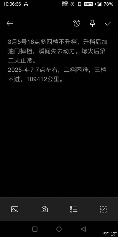

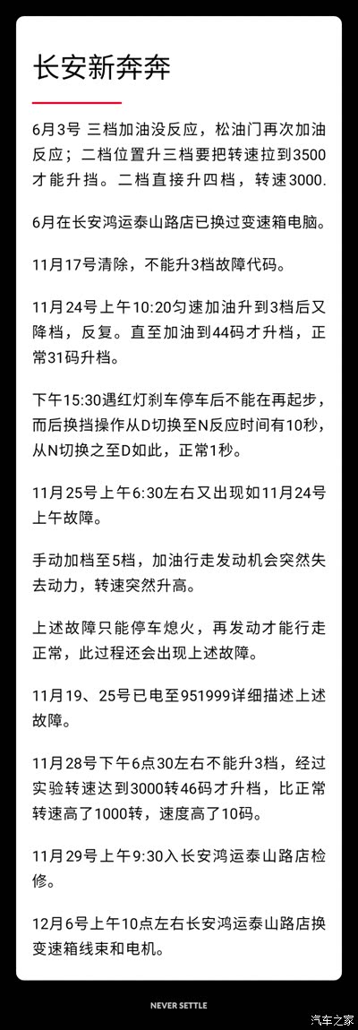

今天又出现起步熄火,换挡逻辑乱了。
午夜钟摆_2005
0浏览 · 2025-04-15 12:40· 发布于山东
有同样情况的吗?熄火等一会再打,车又正常了
