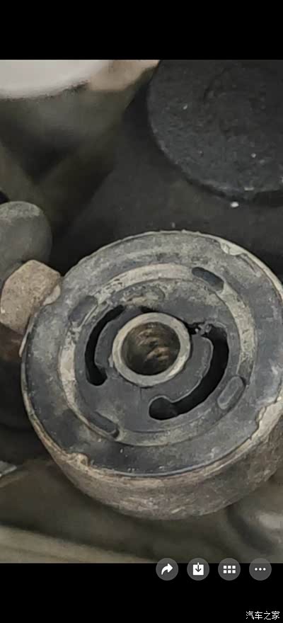

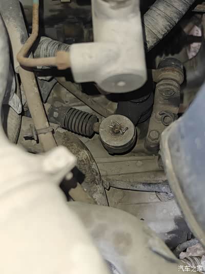

问 北斗星x5挂挡问题,求解 删除 推荐精华 置顶 取消置顶 关闭回复 打开回复 推荐编辑 楼主禁言 移动帖子 重置头像 操作记录 阿乐0667 0浏览 · 2025-10-05 22:58· 发布于江苏 我的北斗星X5是2014年的车,开了5万多公里的时候就出现了卡档,1、2档卡住了挂不进去,档位停在空档的时候,左右两边摆动的距离不一样,左边的距离很小,右边的距离很大,不知道你们有没有碰到这种问题?是哪里坏了吗? 举报 打开汽车之家 阅读体验更好 相关问题 更多 问挡位 0回答 问北斗星x5油表不准 0回答 问北斗星X5保险盒图盖 0回答 问玻璃升降 0回答 问玻璃雨刷 0回答 问雨刮器不工作? 0回答 全部回复 只看楼主 老万_5215 关禁闭 已屏蔽 极狐 考拉S 从你说的情况看,可能是换挡杆下面的机构坏了,或是发动机舱里的换挡机构坏了。检查一下这两个地方。 2025-10-09 10:25 来自北京 回复 沙发 屏蔽此人 举报 删除 取消删除 禁言 重置头像 共有条对话 > 阿乐0667 楼主 关禁闭 已屏蔽 我的刚修过,和你描述一样,就是发动机舱里档线橡胶坏了,自己拆下来看看 2025-10-13 19:44 回复 板凳 举报 删除 取消删除 禁言 重置头像 共有条对话 > 大哈天下 关禁闭 已屏蔽 艾瑞泽5 我的一档挂不进。修车的说修下要1600块 2025-10-17 11:46 回复 地板 屏蔽此人 举报 删除 取消删除 禁言 重置头像 共有条对话 > wdysyz 关禁闭 已屏蔽 这个胶圈我还换过,小五档位胎里就涩,换完也不是很顺畅。 2025-12-25 11:13 来自辽宁 回复 屏蔽此人 举报 删除 取消删除 禁言 重置头像 共有条对话 > 还想在主楼增加内容?点击续写主楼内容 登录 参与更多互动 发表回复 打开App,查看更多评论 首 页 上一页 下一页 末 页 跳 转 取 消 还想在主楼增加内容?点击续写主楼内容 登录 参与更多互动 系统故障 发表回复 图片最多上传9张 微信好友 微信朋友圈 新浪微博 QQ好友 QQ空间 取消 相关推荐 加载中
