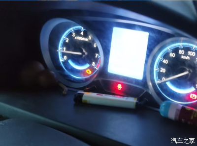

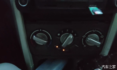

问 开着空调怠速上不去 删除 推荐精华 置顶 取消置顶 关闭回复 打开回复 推荐编辑 楼主禁言 移动帖子 重置头像 操作记录 plpq0402 0浏览 · 2025-06-25 19:27· 发布于山东 开着空调怠速上不去。不到一千转,有视频为什么发不了? 举报 打开汽车之家 阅读体验更好 相关问题 更多 问x5的电瓶问题 0回答 问新车总是出现问题 0回答 问玻璃升降 0回答 问雨刮器不工作? 0回答 问空调怠速不凉 0回答 问北斗星X5保险盒图盖 0回答 全部回复 只看楼主 plpq0402 楼主 关禁闭 已屏蔽 北斗星X5 2025-06-25 19:30 来自山东 回复 沙发 举报 删除 取消删除 禁言 重置头像 共有条对话 > plpq0402 楼主 关禁闭 已屏蔽 北斗星X5 2025-06-25 19:33 来自山东 回复 板凳 举报 删除 取消删除 禁言 重置头像 共有条对话 > plpq0402 楼主 关禁闭 已屏蔽 北斗星X5 2025-06-25 19:34 来自山东 回复 地板 举报 删除 取消删除 禁言 重置头像 共有条对话 > 与世无争的帅锅 关禁闭 已屏蔽 凯越 怠速马达积碳卡滞或电路故障,无法响应空调开启的怠速提升指令;空调压缩机开启信号未正常传递至ECU(如继电器、线路接触不良);节气门体积碳过多阻碍进气,或进气歧管漏气导致混合气过稀;燃油喷射系统压力不足、喷油嘴堵塞;传感器故障(如节气门位置传感器、水温传感器信号失准)影响ECU怠速调节;点火系统(火花塞、点火线圈)性能衰退致燃烧效率下降。建议优先清洗节气门与怠速马达,检查空调信号线路及怠速马达供电,用诊断仪读取数据流排查传感器异常,必要时检测燃油压力及气缸压力。 2025-06-25 20:34 回复 屏蔽此人 举报 删除 取消删除 禁言 重置头像 共有条对话 > 铃木拆车配件 关禁闭 已屏蔽 Polo 我就知道有人扯怠速马达,电子节气门的有毛怠速马达,拉线的怠速马达是通过旁通空气道的进气量调节怠速的,电子油门的直接是ecu通过传感器信号控制里面的电机来调节的,vvt不像老式的拉线,发抖怠速不正常了还能拆下来洗洗怠速马达,电子节气门有问题了没得洗,只能换,电子节气门和egr废气阀对于北斗星来说就是鸡肋配置,vvt相比拉线的据说省油,没明显差距,油门轻,加速迟钝太多,配件稍贵,不如平头简单高效,故障率一样的,平头北斗星也是毛病一堆。 2025-07-10 00:14 来自河南 回复 屏蔽此人 举报 删除 取消删除 禁言 重置头像 共有条对话 > 北京车友4285310 关禁闭 已屏蔽 就这国六版北斗星X5这车质量这次,出这车的厂家倒闭了吧! 2025-08-24 14:20 回复 屏蔽此人 举报 删除 取消删除 禁言 重置头像 共有条对话 > 还想在主楼增加内容?点击续写主楼内容 登录 参与更多互动 发表回复 打开App,查看更多评论 首 页 上一页 下一页 末 页 跳 转 取 消 还想在主楼增加内容?点击续写主楼内容 登录 参与更多互动 系统故障 发表回复 图片最多上传9张 微信好友 微信朋友圈 新浪微博 QQ好友 QQ空间 取消 相关推荐 加载中
