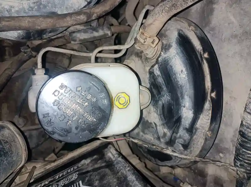

踩刹车很软,但是刹车片和刹车盘并没有多少磨损,车63000公里,刹车距离比较长,是这个车的通病嘛?
还是说我需要换下刹车油,换dot几的?盖子上没有

先更换一下刹车油试试吧,用DOT4就可以。
1.车辆在跑完六万公里后,无论刹车是否好用都对刹车油进行预防性更换。2.当刹车突然不如以前灵敏时,考虑更换刹车油。3.如果用仪器测出刹车油水含量过高,建议尽早更换刹车油。

是现在这样还是突然这样!北斗星刹车一直不好用!我买来就改了大力鼓!效果不错
